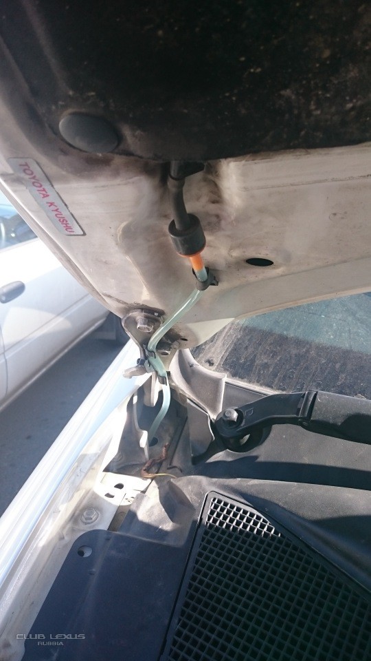

Добавлю своих 5ть копеек про омыватель лба. С пол года назад стал замечать, что омыватель начал тупить ручку дергаешь, и через 1-2 секунды начинает лить. 2 недели назад - стал срабатывать только на секунде 5, а парой и 10ой. Предохранители даже смотреть не стал, сразу полез к моторчику, благо тут люди расписали на прошлой странице, что это элементарно. Правое колесо, локкер и вот они моторчики. Тестером проверил - питание приходит. Снял мотор, с виду норм, скинул верхнюю крышку, а там.......кусок ржавчины и вода....выдернул сам мотор, подключил - покрутил за вал - заработал, но со стуком лязгом, вибрациями. Пытался - реанимировать, бесполезно - крыльчатку сил не хватает крутить. Глянул цены - оригинал 3200 и выше, аналоги-китай от 900р. Никогда не лежала душа к китайским запчастям, тем более электрики - на тойотах эти вещи вечные если нет вмешательства из вне. По итогу на авито нашел приус в разбор- там такой же оригинальный моторчик бу 85330-60190 denso - 1000р и он мой, перед покупкой попросил вскрыть, так должен выглядеть нормальный моторчик
Установил - работает как часы, без задержек. Перед установкой снял крышку и промазал доп герметиком, т.к стоит он напротив отверстий локера, а за ними колесо. Зачем они там - непонятно - радиаторов с этой стороны нет, а вот вся пыль. вода и грязь из под колеса прямиком летит в моторчики и бачок омывайки.
тоже стало брызгать после взмаха щеток (вода в трубках не держится стекает в бачок), на другой машине глянул обратный клапан стоит, тоже себе поставил стало збс!
