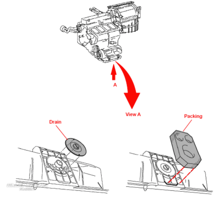

Alive писал(а): ну а затем я просто поднял кондей вверх вертикально. степени свободы всего этого атаса хватает чтоб подняться на 2-3 сантиметра, этого достаточно чтоб при снятом ковролине просунуть руку строго под кондей и пальцами выдрать клапан который привносит будоражащую влагу в ваш (и мой )салон
да , вот только вместо клапана по феншую необходимо устанавливать прокладку между корпусом и полом, иначе влага будет просачиваться в салон через неплотности...
