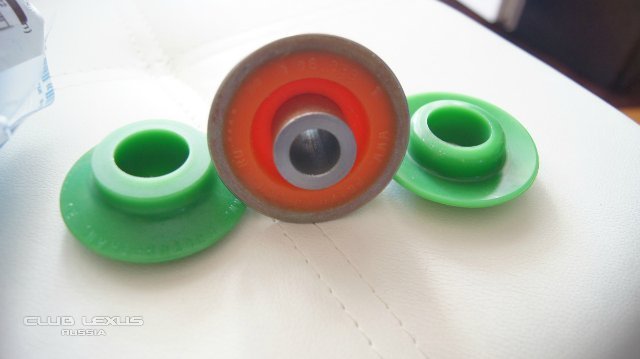

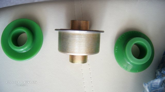

А теперь по теме. Не стал я заказывать от Испума. Прочитал целую ветку, спорили по этому поводу много, потому и не стал. С япы тоже нашел но, по фото сложно определить в каком состоянии. И наткнулся на новое изобретение от полиуретана, ссылку кидать не буду, сочтут за рекламуСайлентблок задний, переднего рычага!
[/img]

И зря что от испума не купил, оригинал он что на испуме что на лексусе оригинал... А это РU изделие порвет как и прочие... Прикрыли колпачками чтобы народ не видел рваного поли и думал что все целое Smile

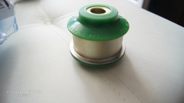

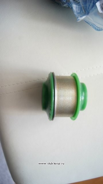

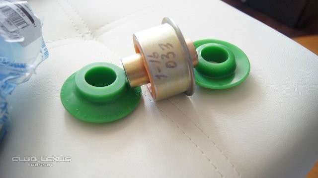

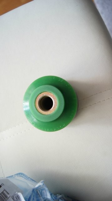

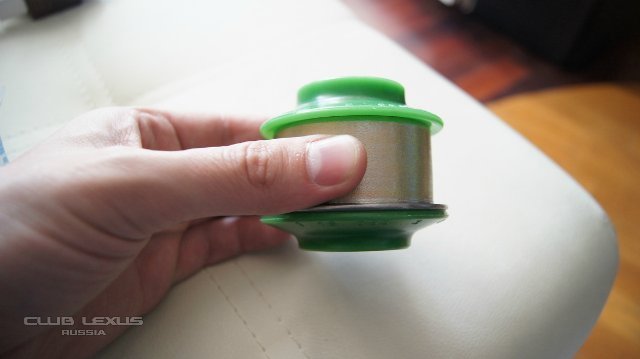

Этот сайлент называется сборный, две заглушки сверху и снизу блокируют попадание пили и влаги, по словам разрабов, дополнительные заглушки помогаю разгрузить внутреннюю часть втулки. Испытания показали, что по характеристикам мягкости такой сайлент приближен к оригиналу и еще в зимний период такой сайлент не скрипит. Ну а по долговечности должен быть думаю лучше. Собственно пришли сегодня, фирма полиуретан.
А теперь, вопрос. Как его ставить? Думаю как на последнем фото.
Не знаю, много спорного по переделке. Нагрузка разная, машины разные. Нашел форум, тоже про сайлент испумы, дядька аргументами против переделки форум засыпал, единого мнения так и нет. Попробую, порвется буду с япы заказывать с рычагом. Просто переделывать самому, не знаю что да как. А кому давать, сделают через одно место, чем это закончиться хз. Тут родную деталь криво ставят, а переделанную...
