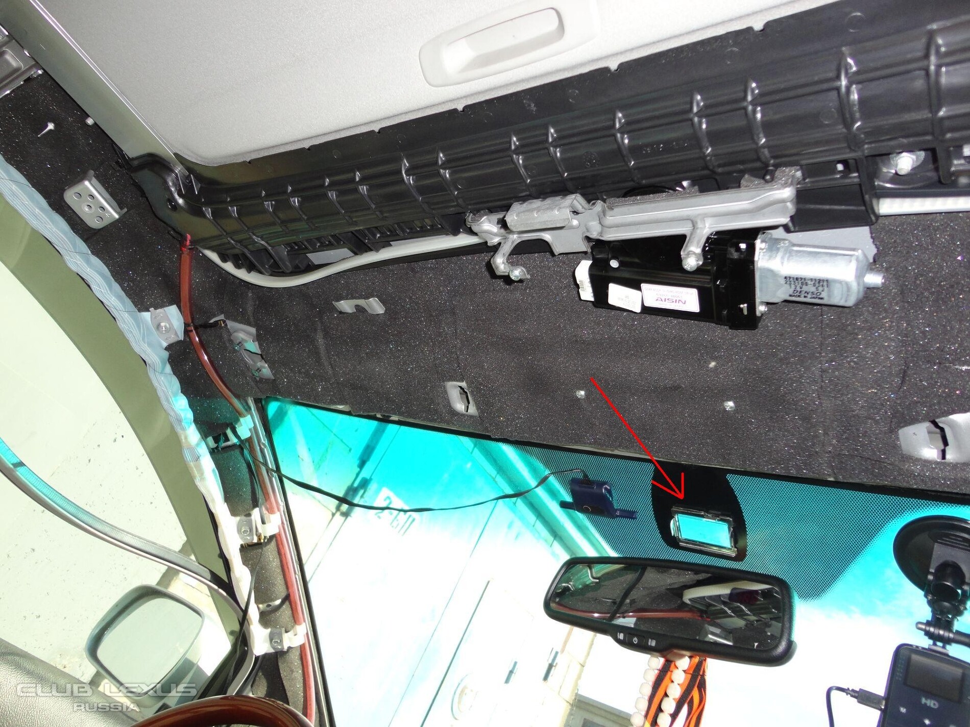

Вот здесь датчик расположен:
Есть смысл ставить такое стекло???

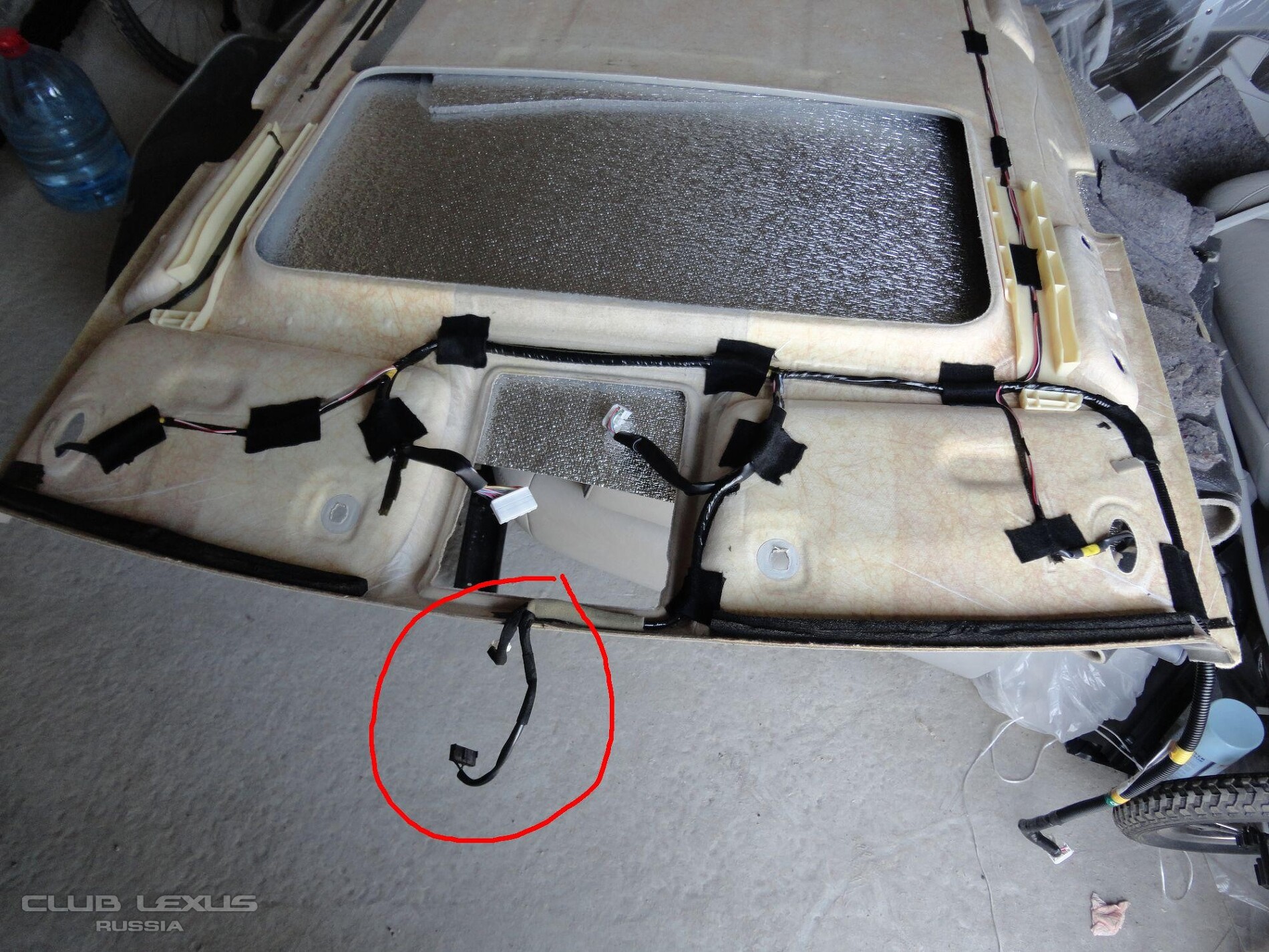

Вот две фишки:
В технике чудес не бывает

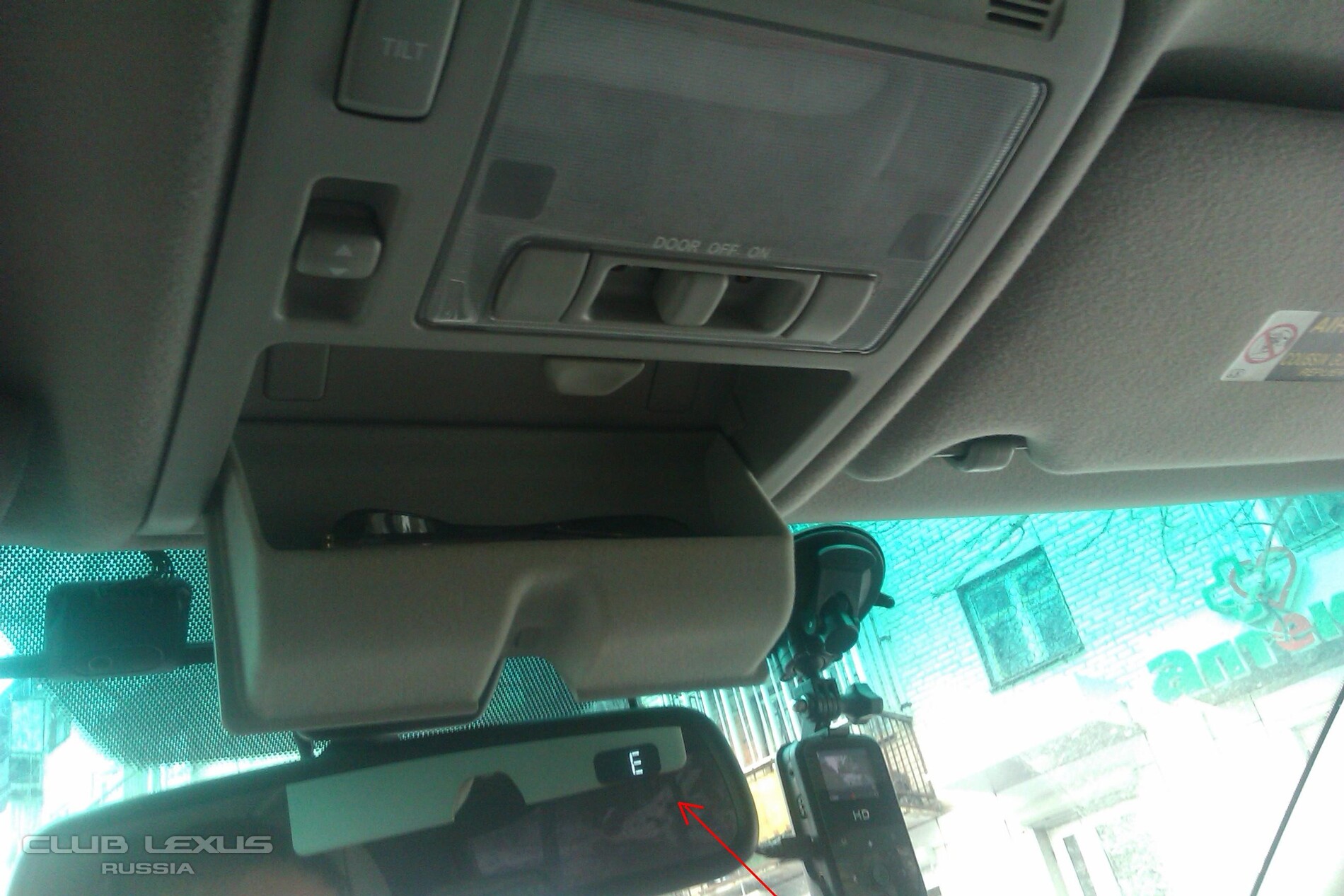

Это рейстайл, сейчас визуально компас горит в зеркале ?
я его и не видел там никогда
Прямо в зеркале буквы есть ?

Amd gmm А может компас только у Америкосов ставили ?
Виталя (Vitanik), взгляни пожалуйста у себя, у тебя же 2008-й рейстайл, есть такая индикация в зеркале ?
