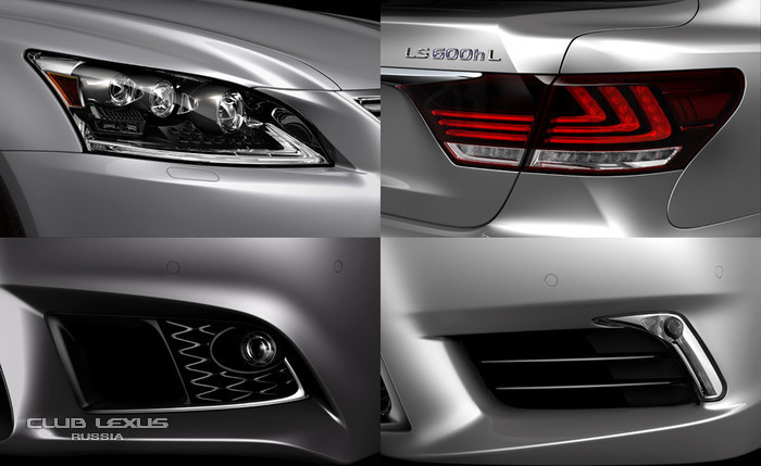

markii писал(а): А теперь о назначении современных туманок - современные ПТФ сделаны не только для освещения в туман, а и для обозначения транспортного средства в туман и чем сильнее/мощнее источник, тем его лучше видно его за туманом, но перед самим авто будет белое облако, поэтому второе - чем меньше площадь источника или его узконаправленность , тем меньше будет рассеивания в среде и дальше он будет проникать в среду. И в этом случае обычные желтые туманки создают перед водителем такую же пелену только желтого цвета, поэтому что желтый что белый должен иметь узкий низконаправленный луч, тогда он будет в обоих случая отвечать требованиям ПТФ...Неправда ваша. Нет такого понятия современный или ретро ПТФ. ГОСТ как был, так и остался. Он списан с правил ЕЭК ООН. Открываем любой стандарт и смотрим светораспределение ПТФ. Видим плоский низходящий луч. Задача: светить под туман. Потому и пелена перед водителем, что фары с колхозом, не важно какие, светят вверх, выше СТГ.
Напомню, что ПТФ не являются огнями обозначения ТС. Для этого есть ДРЛ, а в темное время суток или в условиях плохой видимости правила обязывают включать ближний свет фар. Правила допускают езду только с ПТФ только днем в качестве ДРЛ, хотя их видно хуже ДРЛ в виду низкого расположения.
А про площадь источника и проникаемость в среду смахивает на отмазку любителей колхозного ксенона, которые любыми путями пытаются оправдать свои действия.
Свет любых фар ТС должен светить исключительно на дорогу, а не в небо и глаза встречных.
Автору темы порекомендовал бы поставить штатный галоген. Сейчас тема наказания за КК педалируется, не ровен час начнутся массовые облавы. Ст. 12.5 ч.3 КоАП лишение ВУ от 6 до 12 мес. Это только правовой аспект проблемы.
Как правильно заметил Lourenso, туманки светят под нос. А вот колхозные светят во все стороны, потому и "лучше освещают".
Кстати, доказать, что в ПТФ стоит колхозный ксенон проще, чем в фарах ближнего света в разы.
lourenso писал(а): На данный момент штатные диоды ближнего света светят в спектре 5000К, а индекс CRI больше 85-90, что в принципе те же галогенки.Откуда информация и что это за "диоды ближнего света"?
У ксенона индекс меньше, даже у штатного 4300К.
У меня штатный ближний свет LED, температура цвета 4300К.
Где вы увидели лампы ксенон или 5000К?
Сто процентов колхоз.
Белые светодиоды, применяемые для освещения, больше по принципу действия похожи на электролюминисцентные лампы. Люминофор (желтый такой) возбуждается полупроводниковым диодом ультрафиолетового или синего видимого спектра и излучает белый свет в зависимости от состава люминофора. Наибольшее КПД имеют устройства с возбуждением синим видимым спектром. Но если белые светодиоды голубят, то это признак их низкого качества. Как правило, все заканчивается отравлением кристалла примесью ввиду перегрева и его морганием.
