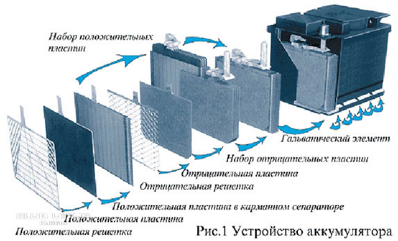

АКБ - умер почему-то, даже раздуло ее, пришлось новый покупать
Вместе с зарядом, снижается и плотность электролита в АКБ. Зимой, при пониженной плотности, есть огромный риск перемерзания (отсюда и "раздувание"). После перемезания разрушается / осыпаются сотовые наполнители гальванических пластин и АКБ выходит из строя.
