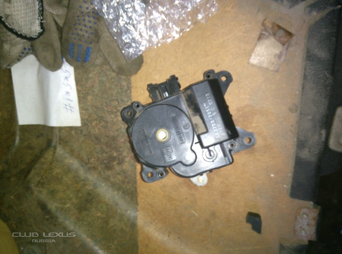

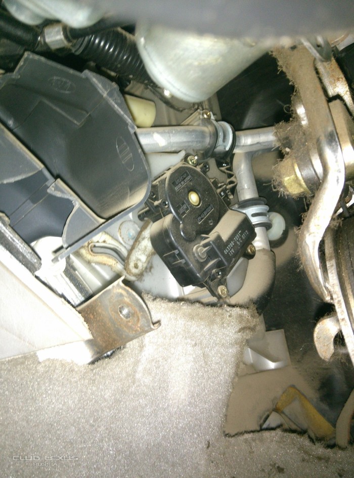

У меня шуршал привод регулировки температуры (основной), который находился с водительской стороны (правый руль):
Что это за механизм и звук от него?

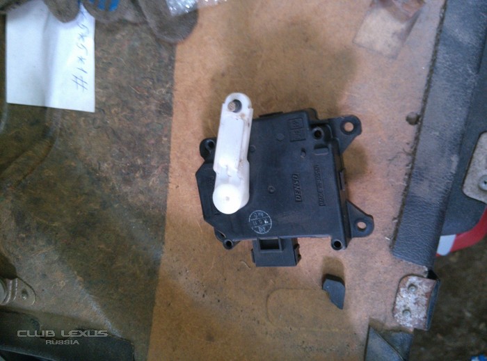

Снимается очень легко - все 3 шурупа, если у вас правый руль то нужно еще открутить ножник, который крепиться 3-мя болтами - два из них (нижник) легко доступны, для верхнего нужен удлинитель и карданчик (возможно получится и без него)

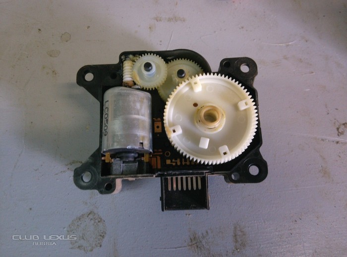

Аккуратно отжимаем все защелки и снимает верхнюю крышку привода:
В итоге я так и не смог снять большую шестерню под которой находятся контакты и решил просто покрутить за тягу привода несколько оборотов предварительно прижав шестерню к контактам, чтобы стереть все лишнее что там накопилось)
Собрав на место все отлично работает без посторонних шумов и шуршаний!

Вчера разобрал, почистил, большая шестерня снялась при разборки сама без проблем, под ней и нужно чистить контакты. Я бы посоветовал перед разборкой пометить как стоит рычажок, чтобы потом все собрать как было...

Отогнул защелки и она сама разабралась) Судя по фото там просто шестярню тянешь вверх и она должна сняться...

Просто она вытаскивается наверх. Я же говорю, когда вскрыл коробочку, эта шестерня у меня сама вышла. Потом я все шестеренки вытащил, протер, смазал и собрал обратно...

Привет. Я вчера снял, разобрал и почистил привод. Когда пополам его разобрал, шестерня сама разоединилась.

Мы разбирали разные привода, на моем шестерня и рычаг находился на той же стороне корпуса где контакты и моторчик. А в вашем случае контакты с моторчиком с одной стороны корпуса, а шестерня с другой.
Теперь то я понял как у вас получилось ее разобрать))))
