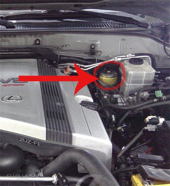

Это либо насос, либо гидроаккумулятор, так называемая груша. Находится возле бачка с тормозной жидкостью. На фото выделил
Звук при нажатии педали тормоза[/img]
3-03-2013
3-03-2013
Это нормально, что его или ее слышно?

Нужно определить что именно и как издает звуки. Нормально, это когда после длительной стоянки или после нескольких нажатий на педаль тормоза насос подкачивает, жужжит 2-3 секунды. Если звук не жужжащий или вообще не от насоса, то потребуется вмешательство. Груша под замену, насос можно попробовать отремонтировать. Скорее всего проблема присутствует, потому что как правило насос из салона авто практически не слышно.
