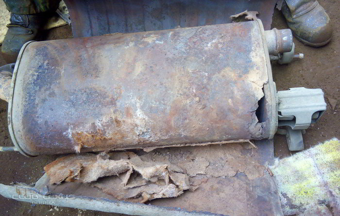

блин, сижу сейчас локти кусаю...надо было сфотать разобраный, вообщем там внутри него всё гуд, сгнивает жестянка под экраном...и ещё скажу что прокладка тепло(и шумо)изоляционная там тонюсенькая.
Лист асбоцементный как-то посерьёзнее.
ньюанс, кстати- глушак стал чуть толще, но вроде не цепляет ничего

проехал вчера с "новым" глушаком 150км. Класс!!!.
Да, на драйве при стоящем(неедущем) авто на месте пропала вибрация.Закралось сомнение в надобности гофры, о чём писалось на форуме ранее.

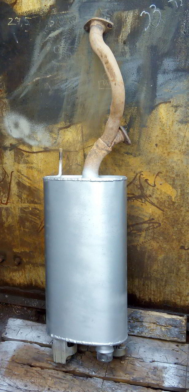

Для инфо, с небольшими переделками подходит 26296 (polmostrow/edex), цена после кризиса 3000. нужно от старой банки отрезать вход и приварить к новой. Крепления подходят в штаные

В прошлом году снимал-обваривал среднюю банку. Без асбеста. Листом 1.5 обернул. Сегодня снял-огромная дыра снизу и весь лист прогнил. Видно метал такой, нежалостойкий. Заказал в Емексе банку Edex. 4100₽. Через четыре дня придет, буду ставить.

Глушитель, средняя банка.
Получил банку
Переставил непонятную мандулу, как понимаю для гашения каких то вибраций (старые болты откутились шлифмашинкой)
Банк встала как родная. Ничего греть-резать-подгонять не пришлось.
Рекомендую, дешего и сердито!
