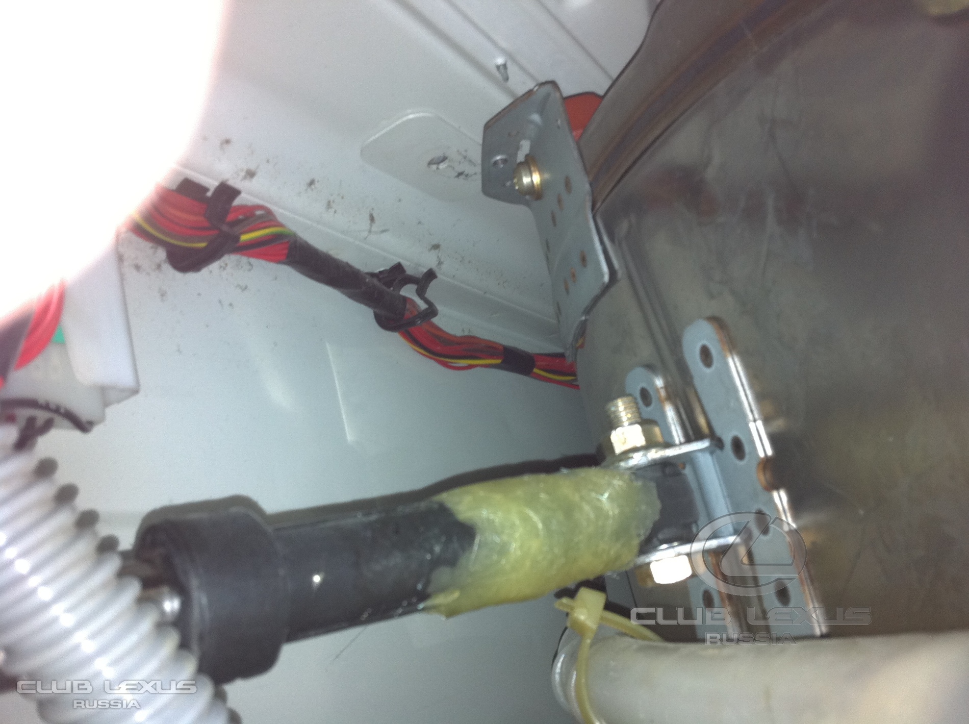

Зашкурить внутри пластиковую трубу, развести эпоксидку, одеть перчатки резиновые, поставить лоток чтоб незах...ть всё вокруг, пропитать лён, намотать лён так чтоб плотно с натягом входил(но не чрез чур а то пластик труба может лопнуть) вставить, обмотать сверху соединение пропитанной эпоксидкой стеклотканью, ждать дня два!
Мы так на работе стиральную машину починили, когда перевозили зах..ли помпу, пластик треснул сильно! Машинка днем и ночью работает уже год!
Эпоксидку и стеклоткань взяли у наших корефанов у Кхана они раньше соседи были.
[img]Требуется сантехнический совет знающих людей[/img]
Это правда фотография амортизатора, фото помпы сделать не могу, машинку разбирать надо! Работает и не течет!
Правда там давление меньше, но держать в твоём случае будет, можно и хомут сверху сделать жестяной как в автомобилях на патрубках, только не перетяни!
