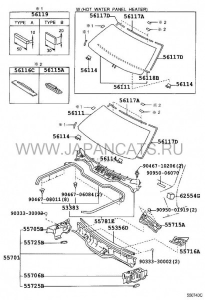

котофф писал(а):
-------------- так как выглядит стекло с подогревом? Из него какие-то трубки должны торчать?
подогрев стекла электрический в районе "остановки" стеклоочистителей. Понизу проходит "змейка" с термоэлементом, по принципу подогрева заднего стекла,только чаще и полоски толще. У меня вкл.вместе с задним стеклом и зеркалами...
Причем китайское? Просто стоит китайское стекло (кажись 2700руб.стоило) и у него данная фича есть..
Видел в маг.набор для подогрева стекол. Внимания не заострял, просто "зарубку" сделал. Т.ч.,думаю, можно найти и поставить самому.[/quote]
----------- Ты ж сам говоришь Hot water panel heater. Водяной подогрев. У меня ЛС400 II правда, но там такие же фичи. Когда мне ставили новое стекло, я не знал, что бывает водяной обогрев. Теперь надо разобраться, как его восстановить. Колхозить электро не вариант

на LS3 дорестайл никаких спиралей в стекле нет.
убедите в обратном.

Ребят, картинко не вставляется с Exist, вот ссылка
www.japancats.r...-3649-414d-9f78-55556a493f0a
там реально из стекла 2 трубки торчат. Эти 2 трубки можно увидеть, открыв капот, прям посередине моторного щита сверху.
22-12-2010
22-12-2010
Попробовал так присоединить рисунок :
Подогрев лобовухи в зоне стеклоочистителей
