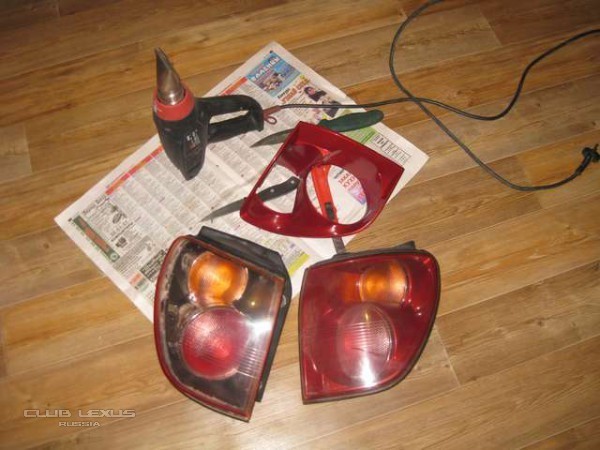

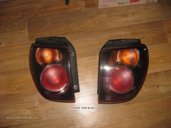

Ну вот наконец то руки дошли до переделки стопарей,небольшой фотоотчетик:
материалы
Пределка дорестайлинговых стопарей.

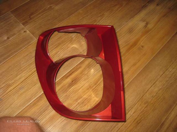

Вот он,виновник торжества

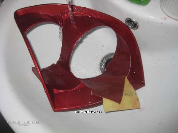

Мачение перед покраской,600й наждачкой

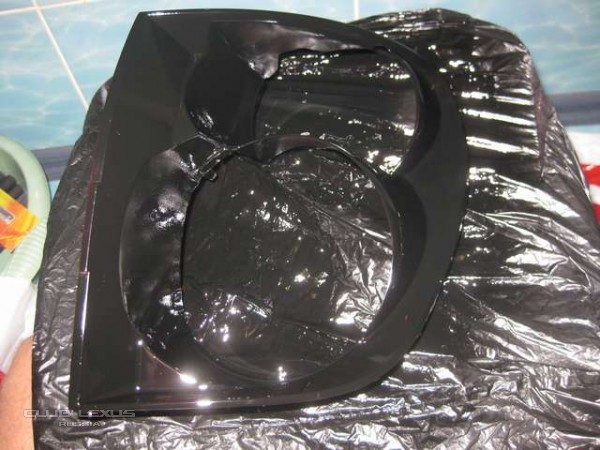

покраска,черной матовой краской

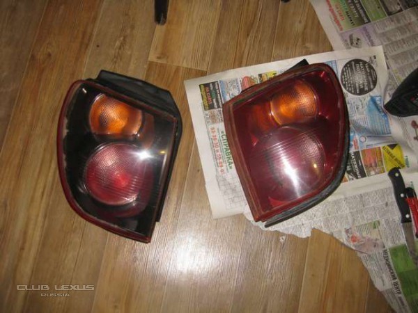

Накинул,можно посмотреть разницу
20-09-2010
20-09-2010

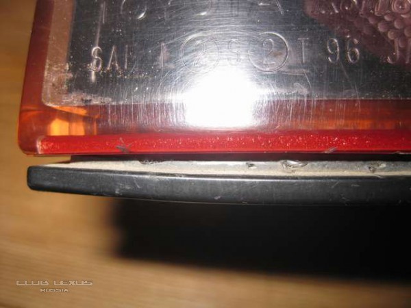

Ребят уже полчаса мучаюсь,до конца никак не закрывается ,виден маленький зазорчик.Вот:
20-09-2010
20-09-2010
Собственно вот,только вопрос с зазором пока открытый
Завтра поставлю сфоткаю и примусь за оставшиеся 2 фонаря

Щелочка вообще не закрывается или при давлении закрывается, а потом обратно отходит?
Если красите в черный, то мастику лучше заменить на черную (в некоторых фарах мастика серая)

При давлении закрывается,а потом назад отходит, заметил что на обоих стопарях они абсолютно одинаковые,может к кузову прижмутся и встанут на место?
А мастика вроде как мутновато-прозрачная

Возможно повело сам корпус фары (может перегрел), но если кузовом прижмется - фигня.
Черная мастика с черными фарами понтовее смотрится. Amd Green

лучше не феном, а в духовке открывать фары, они вообще руками растягиваются если прогреть в духовке минут 15 на 80 градусах делал.
