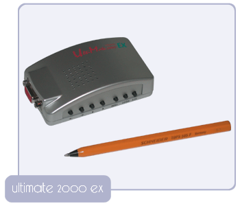

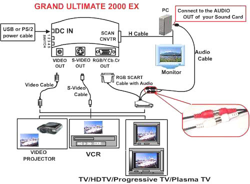

1.нужен качественный переходник с VGA\RGB так ка статическая картинка может подергиваться (я пока тогого не нашел, если кто найдет скиньте ссылку)
