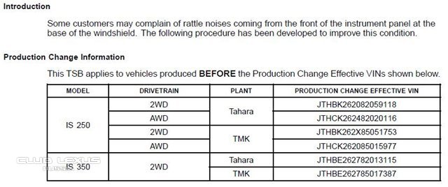

Renatik писал(а):
Откройте PDF файл по этой ссылке и посмотрите, как должны устранять скрипы ОД Лексус.
club-lexus.ru/f...?file=1541&mode=download
А дальше уже вам решать, хотите ли вы это делать или нет.
забавно))
действительно подробно написали, как устранять свой же дефект.... ахренеть
вопрос только в том, действуют ли по такому мануалу у ОД в РФ..... или просто от балды ....

CEO_FON_Rus писал(а):
забавно))
На то на каждой странице написано : Repair Procedure - процедура ремонта. Инструкция для дилеров, а не для клиентов.
Есть способ проверить:
2-ая страница : Required Materials. Необходимые материалы.
Если в заказ-наряде нет "Noise Kit" и нет цифр - [08231–00801], то можно смело предъявлять.
Стоимость этого комплекта не дешевая - 3000 руб. Возможно из-за этого не честные дилеры обходятся только своими силами\умением.
Но нас, как владельцев гарантийных машин, не должны волновать проблемы дилера. Дилеру должен завод-производитель оплачивать все расходы на гарантийный ремонт, и на эти всевозможные рем. комплекты.
www.exist.ru/price.aspx?pcode=08231%9600801
p.s. если кто делал гарантийное устранение скрипов чего-либо, то прошу прокомментировать. Есть ли хоть какое-то упоминание в заказ-нарядах о подобных рем. комплектах?
Или хотя бы как минимум должна в заказ наряде быть указана замена клипс на новые. 55345-30050 - старые - 55345-30060 - новые.
НО это всё для IS250 06-07 годов выпуска. В новых машинах должны быть новые клипсы и следовательно не должно ничего скрепеть.
p.p.s Кстати этот же "Noise Kit" используется для "Устранение скрипов в задней части".

Цитата:
Вывод: нужно узнать где точно собрана машина, на каком заводе!
Если TMK , то всё нормально.
Если Tahara, то попадает под гарантийный ремонт.
11 цифра в VINе: 2=Kyushu, 5=Tahara или наоброт? )
