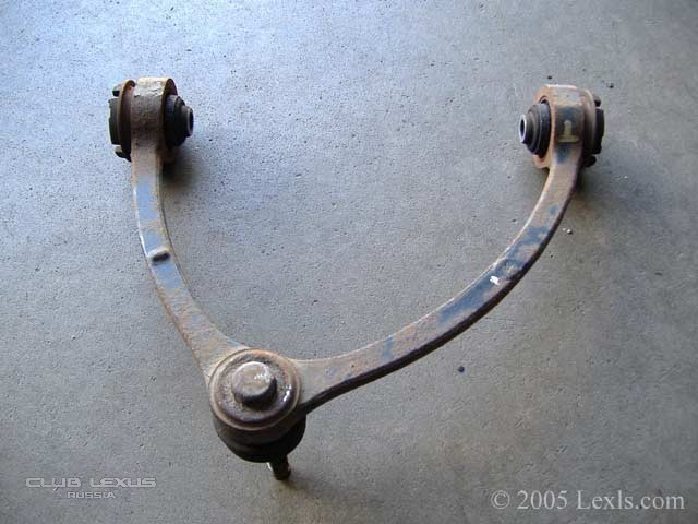

tera писал(а):
ШРС-шаровое соединение (в народе так обзывается), там шаровые внутри, насколько мне известно.
нее, шаровая там одна, палец ее вткается в поворотный кулак, а там где крепится к кузову - сайленты:
салентблоки на верхние рычаги.

сайленты похожи. может встанут с 20-ки?
11-12-2009
11-12-2009
это с 10го фотка.
А вообще внешне и на 20м также, на глаз то. Померять надо...

засада...с 20-ки не пойдут?

на задний рычаг уменя шаровая встала с 20-ки 371руб.и всех делов.
шаровая в рычаге таком? У меня передние постукивают, как ее отдельно поменять не знаю. Заказываю новые рычаги.

там и в переднем меняется отдельно.на ексисте даже есть.

Передние верхние рычаги менять целиком придется. Шаровая не съемная.
Можно токарям их зарядить, переделают на разборные: срежут заглушку вытащат сухари убитые, в рычаге резбу нарежут под заглушку типо болта, вложат новые сухарики и затянут заглушкой.
На моей Мадже так переделывали 2000 рубликов за оба рычага, они там тоже не разборные идут. На Цельсе наверное так же поступлю ибо дорого покупать весь рычаг изо одной шаровой.

я понял-что на20-й кузов есть отдельно салентблоки а на 10-й походу нет.
В оригинале не бывает, только неоригинал, есть и рычаги и отдельно сайленты неоригинальные. Вообще странно что на 10й кузов нету, может быть просто в данный момент нет в наличии.
Полиуретановые сайленты аналоги (заменители) на Маджу подберались и ставились без проблем, кстати они дольше отбегали чем резиновые.

а на UCF-30 кузове (от 2004 года) сайлент-блоки меняются отдельно от рычагов, или только в сборе?

Ставил Господин хороший от 20 на 10 полностью рычаг передний не оригинальный. Цена около 3500р.

[quote="ramus"]Ставил Господин хороший от 20 на 10 полностью рычаг передний не оригинальный. Цена около 3500р.
На днях застучали, при чем обе сразу...полгода проездил..отдал 4800р за обе Sad(( пока ищу варианты.... но уже нацелен на оригинал...
Подойдут. сам менял. И верхние рычаги с 20 подходят.
