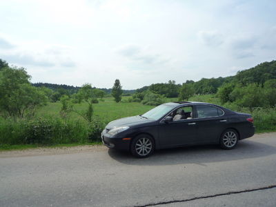

45 вылет самое то, и не внутрь как у рестайла и ничего не чиракает. диски от GS 10 спицевые с таким вылетом.
Вот мои:

Ай, хорош твой Леха! Только вот 5-лепестковые мне охота, как GS 300, подойдут, не подойдут, не подскажешь?
