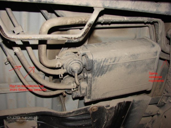

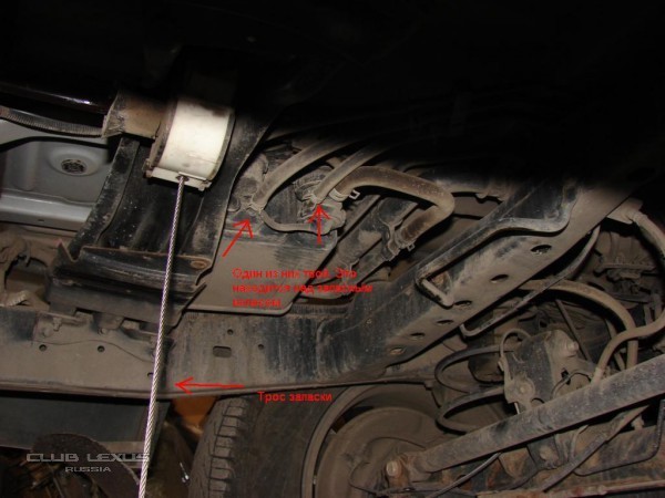

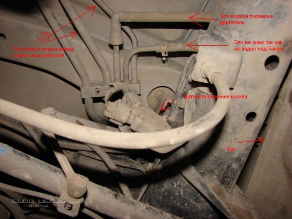

Вот выкладываю как и обещал. Эти патрубки идут снизу вдоль всей рамы и проходят над баком. Затем они за баком появляются. но уже пять штук. Две идут к баку а три дальше к блоку над запасным колесом. Извини бак снимать не стал, но судя по диаметру трубок одна из двух отмеченых на фото должна быть твоя.

Вау. Большое спасибо.
Но только вот вопрос. Вот ентат абсорбер который над запасным колесом у меня не такой.............. у меня к нему столько не идет патрубков или как их назвать............ чета не пойму я.............

Может поэтуму и кажется что ничего нет лишнего. Эти трубки идут из под капота и до самого блока этого. Раз у тебя под капотом лишний патрубок, а здесь не хватает может стоит все соеденить между собой. Просто на фото все не передашь если только схему попробывать нарисовать. А проще найти знакомого на такой же машине и самому все посмотреть.

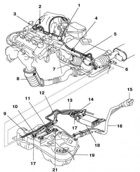

Вот на Рекса схема трубок с форума ихнего может поможет

чета не помогает )))))))))))))))))))

9 и 10 трубки идут под капот от блока 18. Вот одна из них и подключается к твоему патрубку.
