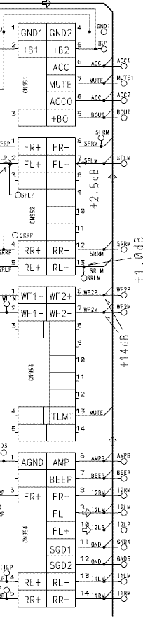

Мужики, подскажите или ссылку пжлст.
GX 470, 2004 г.в., без DVD, на штатном усилке есть 4 разъема, 2 из них свободные, каково их назначение и может есть распиновочка?

Перерыл схемы, на GX 2004 не нашел, есть на LX
Думаю разъемы и назначение контактов совпадают.

Посмотрел схему аудиосоединений в GX, но даже в варианте с ДВД и потолочным дисплеем используются тока два разьема на усилке : 25 и 16 контактные.
Распиновка разьемов ,вероятно, будетв принципиальной схеме усилителя. Напиши модель - поищем

Вот такие или близкие (это от усилка RX300 с августа 2000 года).
Штатный усилитель
