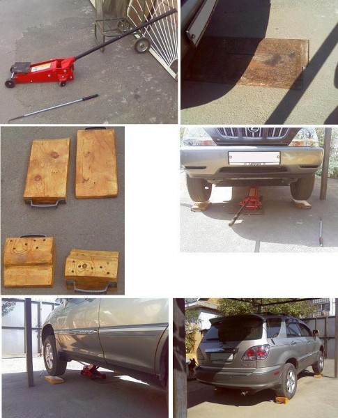

Раз начал тему, так надо как-то логично со своей стороны завершать.
Домкрат купил, какой-то китайский, грузоподъемностью 3 тонны, за 17000 тенге на «КарСити». Хотел фирменный итальянский, но их продают только в фирменных магазинах и такой, какой хотел, стоит от 400 до 500 евро. Дороговастенко показалось, тем более у меня не СТО, каждый день по 100 раз машину поднимать не надо.
При первом пробном поднятии переда машины выявились две проблемы:
- проваливается асфальт под домкратом:
- сам домкрат оказался коротковат, поэтому когда засовываешь его под перед машины, у рычага накачки остается слишком малым ход, мешает защита картера (висит слишком низко.
Решил таким способом:
- нашел в загашнике металлическую плиту толщиной 8 мм от старой пилорамы, по размеру как раз под домкрат. Так как плита тяжелая и таскать ее под машиной неудобно, сделал крюк, цепляешь за прорезь на плите и тащишь, куда надо:
- изготовил из доски две прокладки под колеса для увеличения клиренса, из остатков сделал противооткатные упоры, все это отшлифовал, покрыл нитролаком и приделал ручки для удобства.
Проверил, все работает отлично. Very Happy

Ну, силы не деньги (не считая домкрата, конечно), на нужное дело потратить не жалко. Зато отмазался от пылесоса, так как был занят "очень важным делом". Laughing Да и сам процесс доставил моральное удовлетворение.
