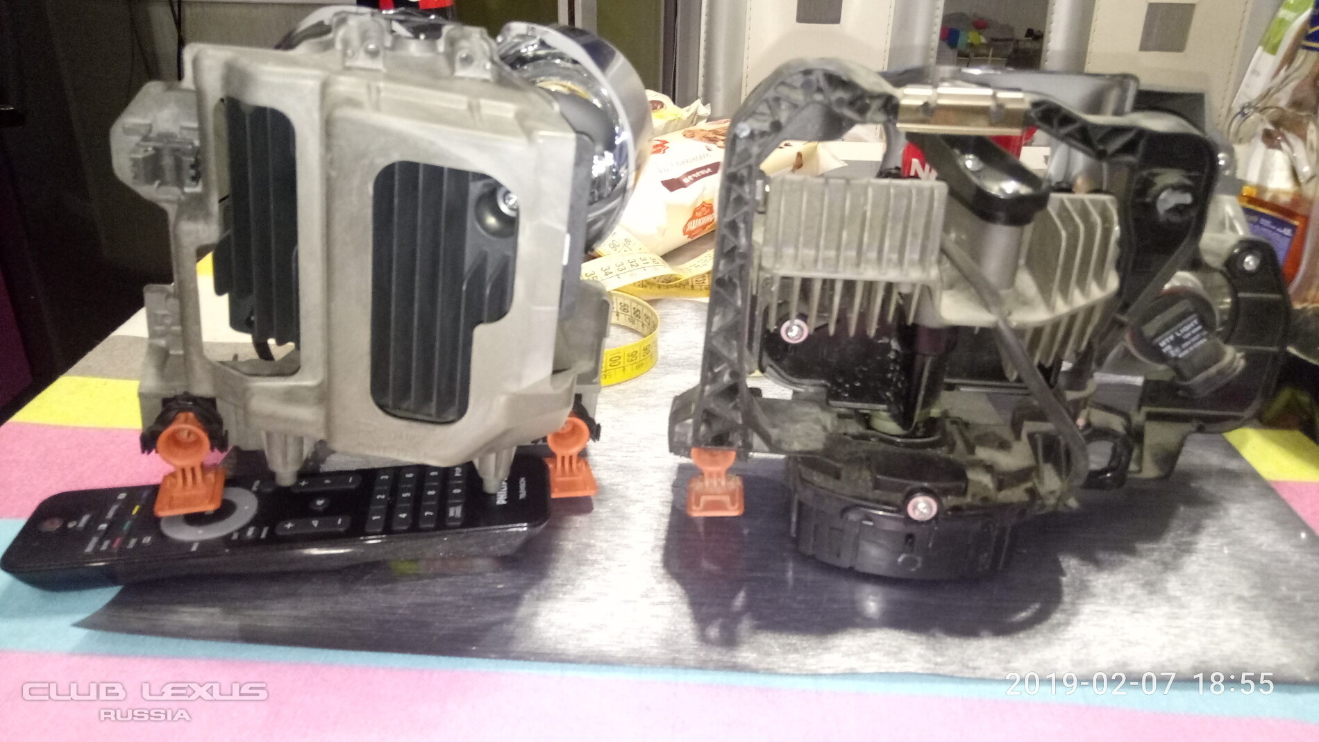

Размеры блоков светодиодных одинаковые?

Возможно только блок моторчика AFS и внешне поставить моторчик автокорректора?

они принципиально разные,на доресте дальний отдельно на рестайлинге все в одном модуле.Посадочные шарниры на разных расстояниях,корпуса тоже разные ,там нет не одной взаимозаменяемой детали. На Рестайле функцию афс и корректора выполняет один мотор,на дорестайле два мотора и каждый выполняет свою функцию.Франкинштейна не получится.

Слева доресталинг?

Сам мотор снизу стоит у ресталинг, по габаритам такой же, если просто мотор от AFS доресталинг поставить, а уже с автокорректором потом танцевать? Два светодиода тоже последовательно подсоединены? Может по светодиодам ошибки не будет. Тогда может и получится подсоединить

Olegatar, я информацию дал.Если вы верите в исполнение своей идеи ,дерзайте.Мой ответ -несовместимость 100%

Какое конкретно нужно фото?Слушайте, я же сказал дальний расположен на отдельных регулировочный винтах на дорестайле. Модули тоже разные по посадке .Фото корпусов не сделаю,нету.А модулей с любого ракурса.

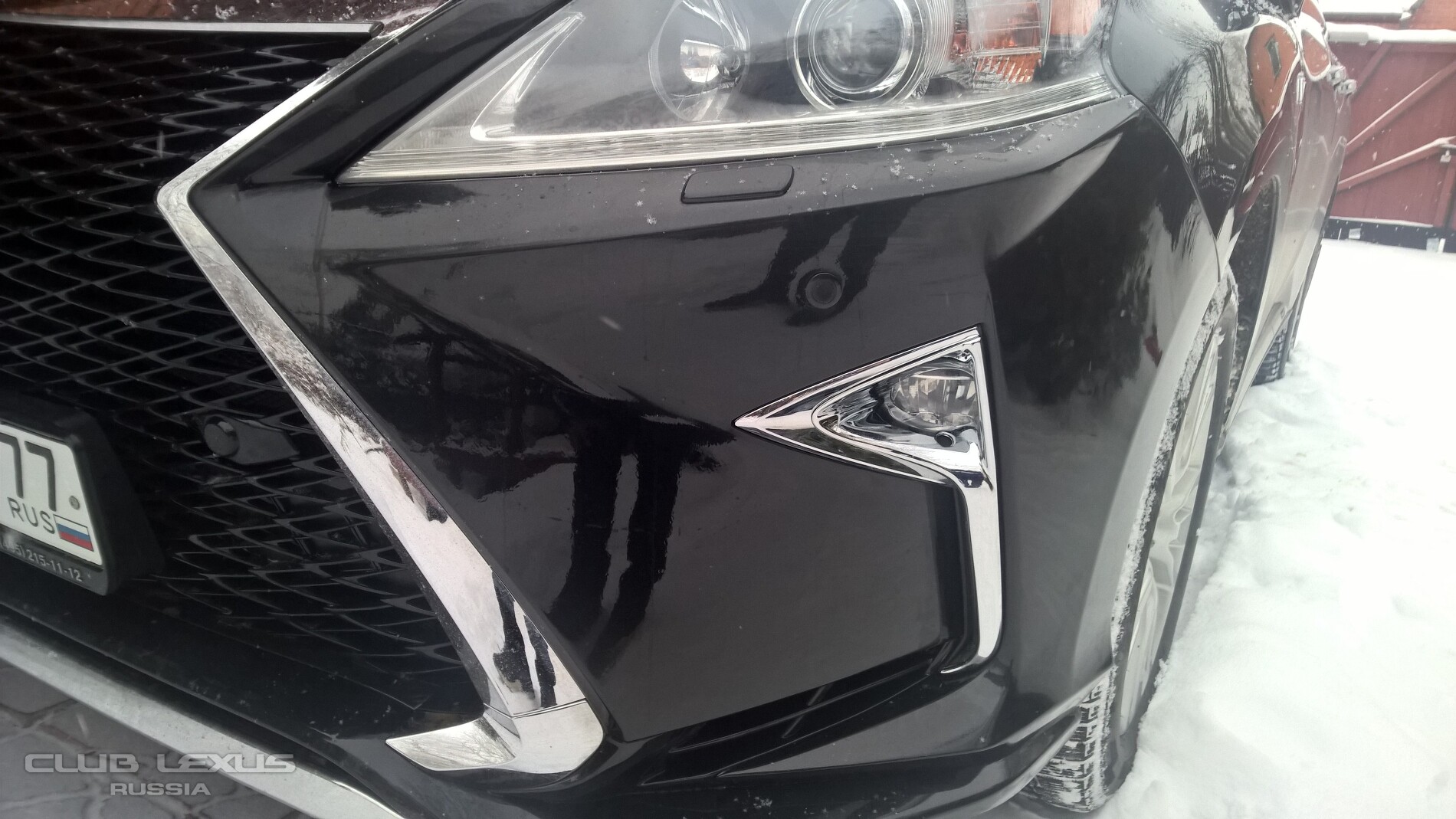

Нет у меня светодиодные фары гибрида доресталинг, поменял бампер под ресталинговые фары, в комплектации с бампером шли ресталинг фары ксенон. Хочу поставить ресталинговые светодиодные фары, вот думаю про заморочки как подключить
