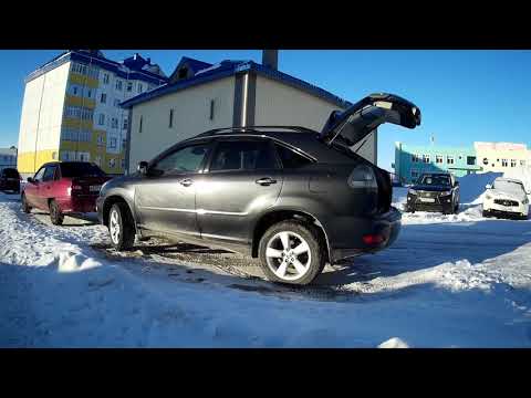

Поменял амортизаторы двери багажника на Stabilus 9171HI, работают отлично, разницы от оригинала не замечено, открывают уверено и плавно с замедлением в начале и конце хода. Открывается чуть выше оригинала, т.к. шток немного длиннее. Спасибо тем, кто их нашёл. Дёшево и сердито)))

Видео сними

В сильную жару, есть проблемы, а в остальном, как оригинал

Camel писал(а):
Видео сними
Road my home
  • +3
17-03-2019
17-03-2019
Идеально ходит
