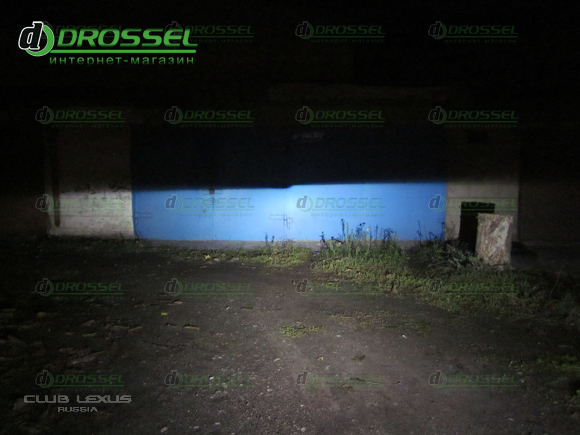

светит вот так , засветка лишь немногим больше ближнего света, китай ксенон и китай линза кстати светит на голову ярче японского хлама Smile) Кстати она биксеноновая, но я не хотел портить штатную проводку и не подключал его .
Ксенон в ПТФ

На картинке это свет именно от туманок на ГСе без ближнего или просто изображение с интернета?

свет от линз, взят с сайта по продаже
пятно хорошее
но по названию нигде кроме как в раше не бьются, те на китайских просторах имеют другое название Mini H1 6.0 G5 и стоят всего 35 баксофф а не 100 как у нас толкают

Все верно, на фото как светит одна линза, четкая граница по типу ближнего света . И потому ПТФ являются дополнение к нему . К тому же у меня они подняты по уровню к основному свету . С рефлектором такого добиться не выйдет, т.к. будет слепить .
