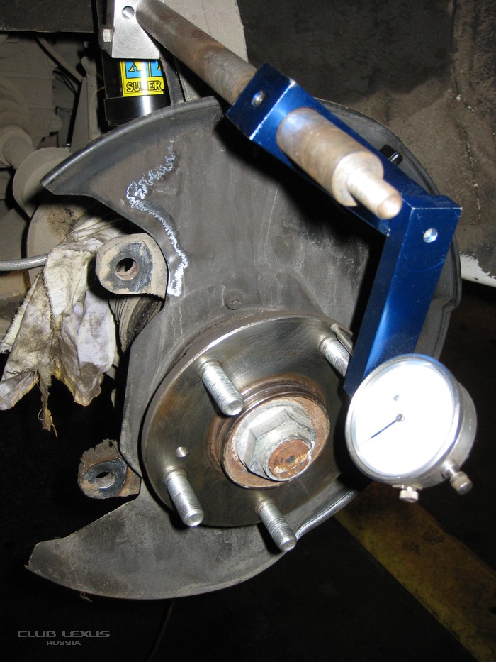

Всем доброго времени суток. Вопрос бывалый, но поиск не чего толкового не дал. Проблема в след.. Купил Лекса 2006 года в декабре, все ок, все норм. Но пару недель назад заметил что на скорости от 80-140 кмч появилась вибрацтя, как бы еле заметная но она была. Сказать, что страшно было тормозить на 140 - нет не страшно, еле заметная вибрация. ВСЕ собрался в сервис. Выбрал хороший дорогой сервак. Записался на проточку торм. дисков. Менеджеру объяснил симптомы, после замеров толщины дисков, сказали будем точить все норм. Проточили сначала правый, мастер сказал, что практически можно было не точить и так все ок. А вот правый, даже станок по проточке отказывался его точить так как отклонения были 4.3 (чего то там, допустимое для проточки 1.5). Посмотрели на диск сказали вроде норм, поставили его на левую сторону - все ок начали точить, все тоже сказали "ну по кривей чем тот но сейчас все норм" . Ставим его на место - отклонение 3,5(((( СервисМэны делают вывод - надо менять ступицу с верхним рычагом так как он тоже мог деформироваться от удара о ямукочку и т.д.. Выезжаю , из сервиса, вибрация усилилась, на 100 км сильно жаьб на педаль аж страшно, там уже не точто руль, там кузов начинает чуть ли не прыгать в разные стороны! Лечу искать ступицу с рычагом. Нашел контрактную 7 000 тыров. с японии с марка Х, посмотрел - все вроде норм. Меняю, поздно вечером выезжаю из сервиса, по яимам 40 км не более, выхожу на трассу...... и толку нет, вибрация такая-же как и была, после проточки торм. дисков.Кстати колодки тогда поменял на новые. Ну и теперь вопросы:
1. Что делать теперь, что менять, на что смотреть?
2. Вернуть обратно, пока есть время, ступицу с верхним рычагом или нет?

Новые (хорошие) диски + колодки + суппорта (поршни, а на задних и направляющие обязательно) на подвижность проверить.

Они ступицу на биение проверяли? Сервис, думаю тоже надо бы сменить?

Кузов бьет явно спереди, но задние супорта проверю! Ступицу на биение не проверяли 100%, сделали вывод по тому, что с правой стороны левый диск прибор проточил, а когда его снова поставили на левую сторону, он опять начал бить. В некоторых темах пишут про резину, вот думаю, завтра сгонять к товарищу, поставить два передних колеса с дисками и прокатиться посмотреть или все таки ехать уже за новыми тори. дисками и менять?

Где кузов бьёт можно сильно ошибаться. Но проблема скорее всего спереди, так как после манипуляций с дисками только хуже стало. Почему ступицу не проверили раз диски сняли?
Проточка дисков дело такое. Там знание нужно, да и неэффективно это, не советую.
Резина... мало верится, но чем чёрт не шутит. Усиливать биение вполне может. Часы с индикатором возьми, да проверь ступицы. Диски будешь стравить, также с индикатором наименьшее биение ищи.

Не совсем понял про часы с индикатором и и когда диски ставить буду как понять что они с наименьшим биением?

В инструкции к дискам всё должно быть описано. Обратись лучше к тому кто знает как и что. "Индикатор часового типа со штативом" погугли.

А верхний рычаг почему решили? Может нижний,а может не в рычагах дело? Меняй ступицу и НОВЫЕ торм.диски с колодками ( для проверки можно купить недорогой комплект ) ..,Если всё равно бить будет - то дальше и копать
Я свою проблему так и не решил давнюю... бьёт левая ступица....меняли ВСЁ кроме верхнего рычага и шаровых...ставлю новую ступицу - всё ок...через 20-30км она снова бьёт...куда копать никто не знает, т.к. на стенде развала всё идеально в зелёной зоне, и геометрия кузова показывают идеальные данные по контрольным точкам ( более 30 )

Ступица! Она становится кривой...а почему? - это вопрос

Верхний рычаг решили, что может быть деформирован от какого ни-будь удара! Сказали меняй все вместе, тем более контрактные продаются в сборе. Ладно, понял поеду сегодня в другой сервак, пусть проверяют кривизну дискаступиц там видно будет. Всем спасибо

Всем привет. Сегодня не стал ездить и протачивать диски еще раз и проверять ступицу на кривизну (все сервисы Иркутска, в том числе ОД, сказали что у них нет прибора для такой процедуры) Поехал и купил два новых тормозных диска. Приехал в другой сервис FIT сервис и мне поставили новые диски, посмотрели супорта - все ОК, езжай пробуй. Пока все ок, тфу тфу тфу, вибрации нет тормозит отлично (сервисмэн сказал, что пока не гоняй, так как пусть притрутся и т.д.) но чтоб проверить дал 150 с торможением - вибрации нет. Ступицу старую проверили - кривовата. Пока только напрягает звук при медленном движении и плавном торможении как буд-то колодка хана, но в сервисе предупредили, что пока возможны звуки - диски притираются. Very Happy
ЧТД. Пока зеркало не набьёт, будет шуметь немного, но это постепенно пройдёт.
