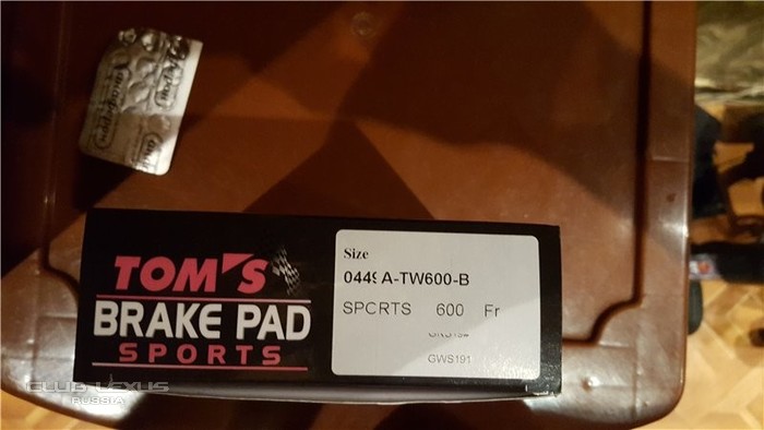

Купил в круг тормозные диски DBA T2, колодки перед TOMS, зад HAWK HPS и так же ремкомплекты для передних и задних суппортов, болты и верхние направляющие для заднего суппорта (нижних не брал так как не нашел их, да и выкрутить их оказалось большой проблемой так и не решенной)
