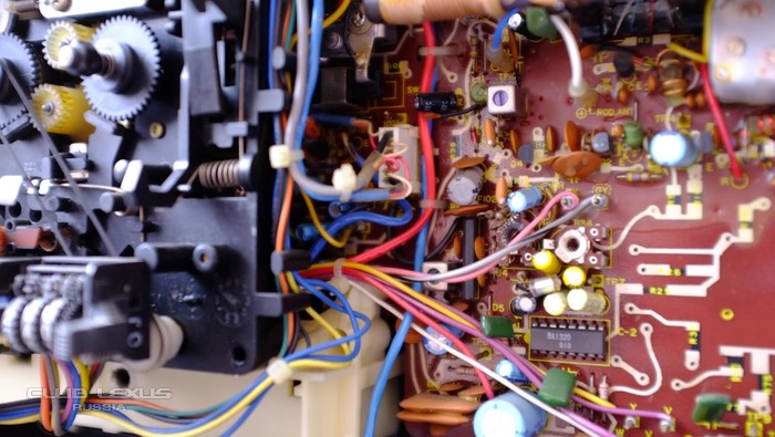

На счет скруток..
Я очень давно ремонтирую электронику, так вот в старые времена ремонтировал магнитофон японский, так там всё было на скрутках, но на грамотных скрутках. Знаю точно, что в некоторых местах, где вибрация-пайка противопоказана. Но в общем грамотные руки решают всё.
Ну и скрутки...

mitrich писал(а): На счет скруток..
Попался мануал тойотовский, там расписано как делать соединение, оголяется провод, к нему скручивается второй, а поверх накладывается тонкая свинцовая пластинка и эта пластинка обжимается инструментом типа плоскогубцев, ну и все изолентой закручивается.
К чему мануалы, нам не 20 лет и мы имеем (многие) опыт, а если нет опыта, то проблемы выскакивают потом, сейчас интернет даёт столько возможностей, только читай.
