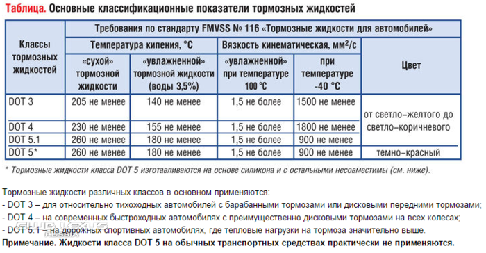

5,1 имеет лучшие низкотемпературные характеристики, предпочтительна в холодных регионах при -40
жидкости смешиваются, но не в обратном порядке, те если долить в 5.1 4ку, то получим ухудшение свойств.
