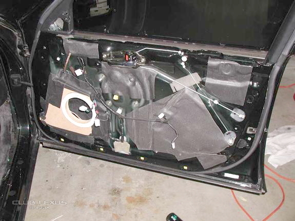

Mak_Den писал(а):
Про какие накладки и начинку ты говоришь, нельзя ли по подробнее. Заранее благодарен.
Во-первых на месте ли уплотнительная резинка, как на картинке по кругу двери
Шум в салоне при движении
Также на кузове резинки должны быть.
Там где петли жгут проводов входит в дверь, тоже в резине, которая уплотняется в отверстие на стойке и в двери. Если что-то делали с машиной, могли не запихнуть как следует.
А по низу двери идет широкий молдинг, крепящийся на пистонах и на самоклейке. Мог при некачественном ремонте отклеиться.
Ну и внутри двери могут отсутствовать всякие пленки-поролон для шумоизоляции.
То есть надо сделать посмотреть...
