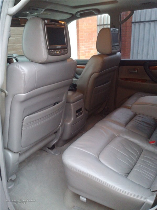

Друзья, у меня машина со штатов пришла уже с мониторами в подголовниках, ставили их еще у дилера в США перед продажей авто. Машина 2004 года, так что эти DVD проигрыватели уже морально и физически устарели, они не только не смогли avi видеофайлы прокрутить, но и DVD диски обычные. В одном подголовнике стоял какой-то диск, его он играл, а все,что было у меня - нет. В связи с этим есть ряд вопросов.
1. Есть ли возможность у этих проигрывателей как-то обновить прошивку, чтобы они играли современные видеоформаты? В инструкции пользователя об этом ни слова.
2. Если демонтировать их и ставить что-то другое, что посоветуете? В Интернете полно мониторов фирмы Avis, но это голимый китай, как я понял. Есть еще вариант мониторов, которые не в подголовник встраиваются, а вешаются сзади на передние кресла. Даже с диагональю 10 дюймов есть на базе Андроида. Кто что себе ставил, довольны ли?
3. Если купить обычный планшет, крепеж к нему на ножки подголовника, то реально ли потом к нему подключить какой-нибудь FM-трансмиттер и беспроводные ИК-наушники? Это было бы самым бюджетным вариантом, наверное.
Вопросы не праздные, вожу троих детей на втором ряду, так что иногда возникает необходимость включать мультики. Хоть и вредно это...

У меня еще проблема нарисовалась. Левый монитор не включается. Точнее нажимаешь кнопку включения, подсветкакнопок включается, диск внутри плеера начинает крутиться, а экран не загорается. Монитор реагирует только на кнопку включения/выключения, даже вынуть диск не могу. На пульт тоже не реагирует, хотя пульт точно рабочий, батарейки поменял. Причем левый монитор - монитор А, то есть главный. начитался зарубежных форумов, пишут, что в настройках штатной головы нужно зайти в Инфо, потом в настройки экрана и там нажать кнопку Rear OFF. Якобы это такая блокировка от детей. У меня эта кнопка нажата (подсвечивается), но сколько бы я на нее не нажимал, ничего не происходит, кнопка не выключается. Правый монитор нормально работает.
