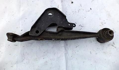

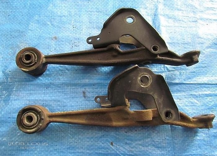

Господа, подскажите пожалуйста. Есть ли отличия рычагов 147 и 161 кузовов? Есть вариант взять с японии с 161 кузова.
161
Сайлентблок задний, переднего рычага!
Это 147
И подскажите, а то я запутался. Мне нужны рычаги или сайленты задних рычагов спереди. Это оно 48068-30260?
12-02-2015
12-02-2015
А я думал ты про этот рычаг...
12-02-2015
12-02-2015
Здесь я не подскажу, визуально они одинаковые, но я бы на сайленты обратил внимание, на 147 втулка какая-то длинная...
