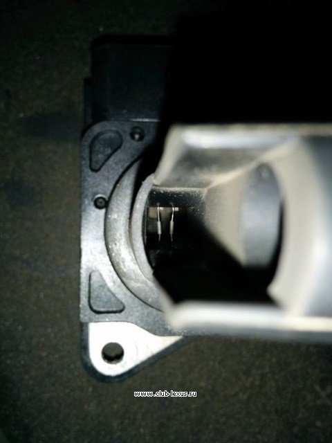

Когда снимал руль, "промыл" и MAF беличьей кисточкой. Датчик температуры был сильно грязный, две блестящие проволочки в глубине сверкали и не были грязными, но я и их протёр.
