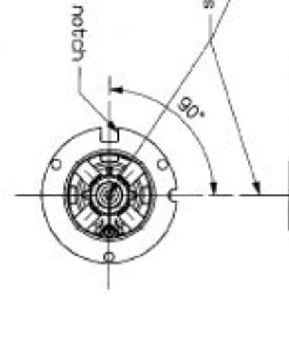

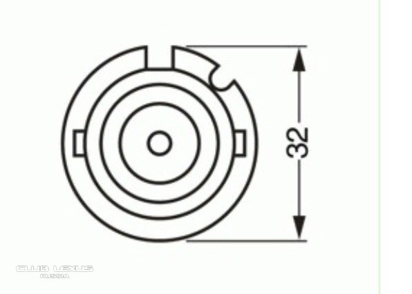

Не мучайся, поставь туда D2S лампы, только предварительно спили ключи на цоколе...
Смысле спили ключи на цоколе? А без этого они не встанут получается? Получается можно использовать обычные блокив лампах D2S ?
Да, можно...
Еще раз.
Если у тебя блоки D2, то покупаешь лампу D2S, убираешь ненужные ключи(на китайских лампах не нужно), ставишь в фару где предусмотрен D4S, и ездиешь...

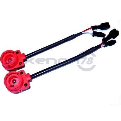

Я думаю разница между d4s и d2s не только в посадочном месте, иначе для чего это все? там же и точка свечения наверняка смещена, что в итоге будет давать совсем другой свет. А вот блоки для ксенона для всего одинаковые подходят. В крайнем случае ищи "патрон" на d4s с соответствующими разъемами под блок либо скрутка/спайка.
Разница в цоколе это защита от дурака... никаких точек смещения нет просто д4 это эколампы с другими параметрами розжига и они не управляются блоками от д2
