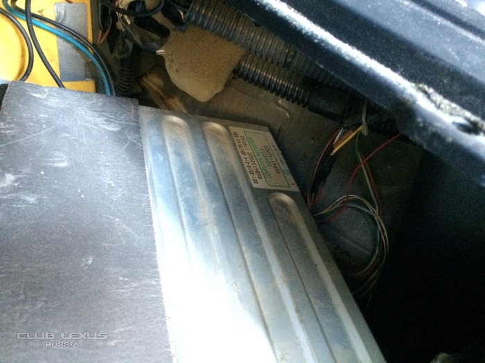

Люди добрые , помогите разобраться ! Купил rx330 , решил загрузить навигацию и понял что блок нави не родной , так ли это ? Диск внутри есть но упорно не хочет загружаться . Клеммы сбрасывали итд. В сервисном меню при нажатие проверки навигации уходит в черный экран ! В общем не понятно что за хрен . Фото блока и экрана сегодня выложу . Заранее спасибо

По vin совсем другой диск и блок как я понял ! Родной 86271-33033 ! Походу работать то что у меня стоит не будет ?([/youtube]

При нажатии проверки зависает или уходит в черный экран !

У меня с рабочей навигацией этот пункт тоже виснет

Тогда вопрос , данный блок который у меня стоит японский , он должен работать ? Или он не сопоставим с американским rx?

86841-52020 это блок праворуких авто (такой у меня на приусе20 стоял) и фото двд диска это подтверждает.Явно подменили родной на этот,так как от этого блока толку 0.

на американских стоит 86841-33060, у меня например 2004 года стоит такой.

Ясно значит попал я на блок нави ((( спасибо за инфу народ

Американский блок нави этого поколения тоже не далеко от японского ушел)
Найдите европейский 86841-50100,с ним можно хоть карту свежую (е19) поставить и голосовое сопровождение русское прикрутить
