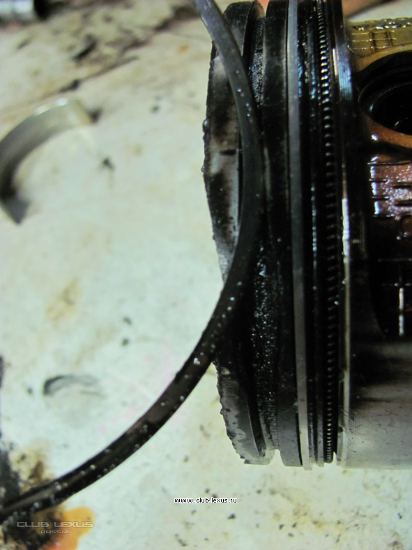

закоксовка колец
Заменеа маслосьемных колпачков на Lexus IS250 2006г.
износ 5ц и масложор

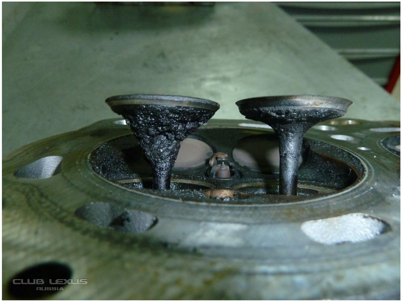

износ и зависание клапанов от отложений

сломаные кольца

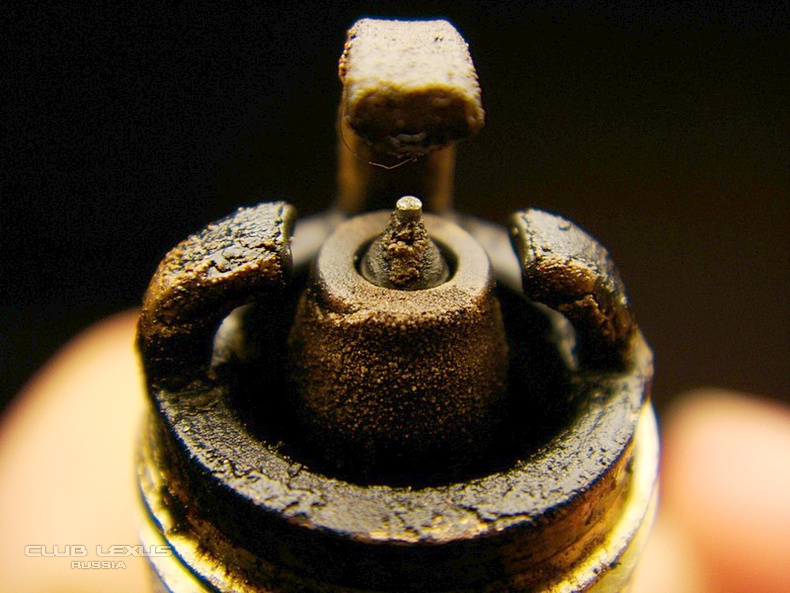

Свечи 10-15 тыс км назад менял, все были в порядке.
ОТ такого налипания на впускные помогает маслопомойка, нет масла во впускном, нет налипшей грязи и закоксовки клапанов. По кране мере происходит это точно медленней.
