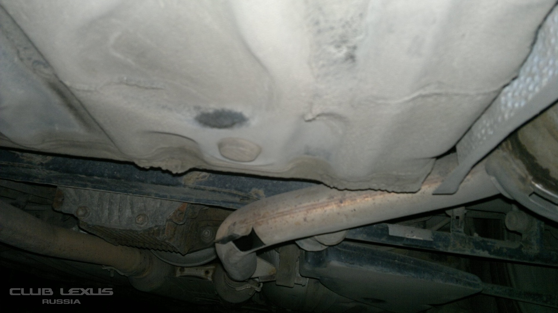

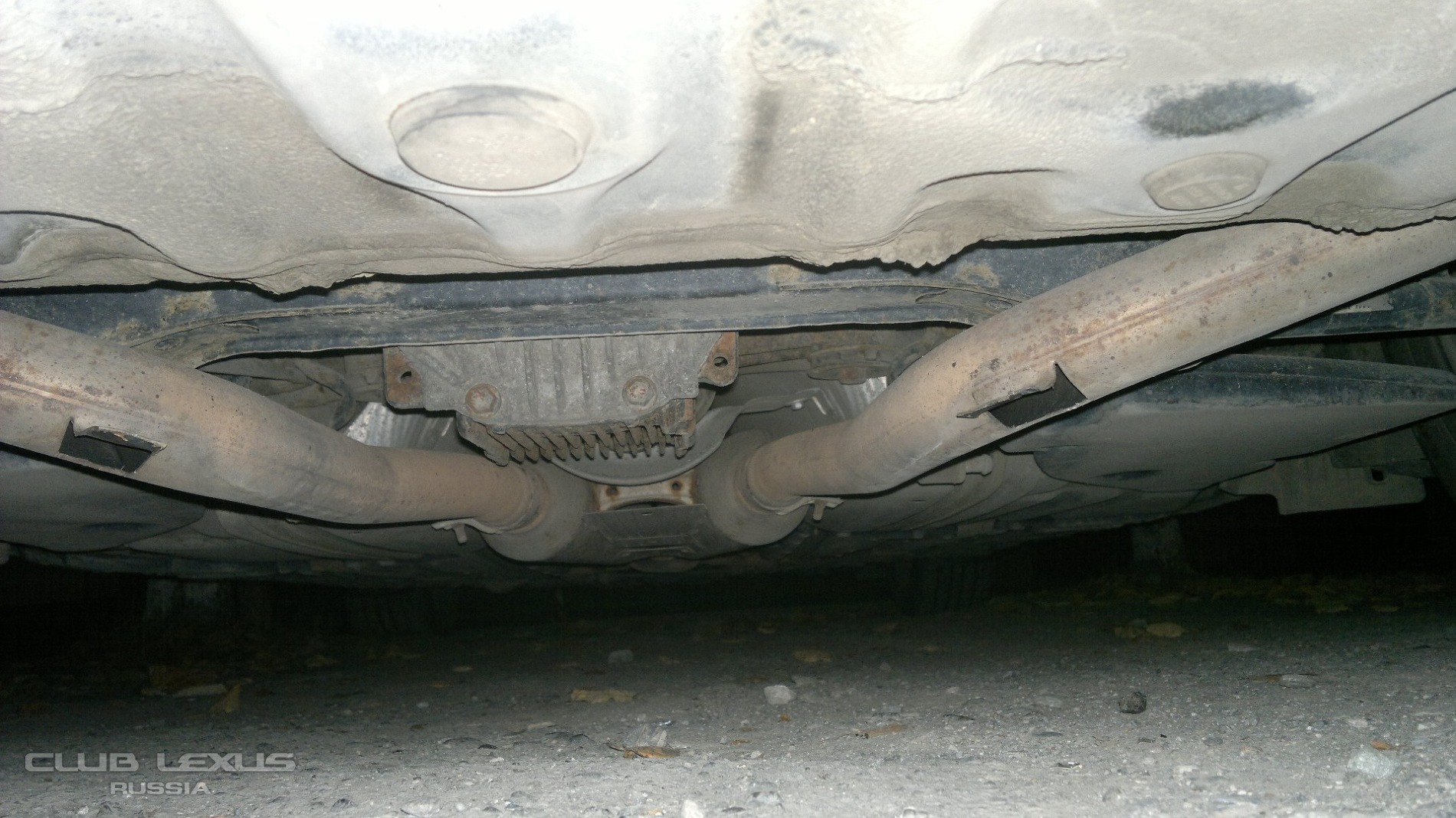

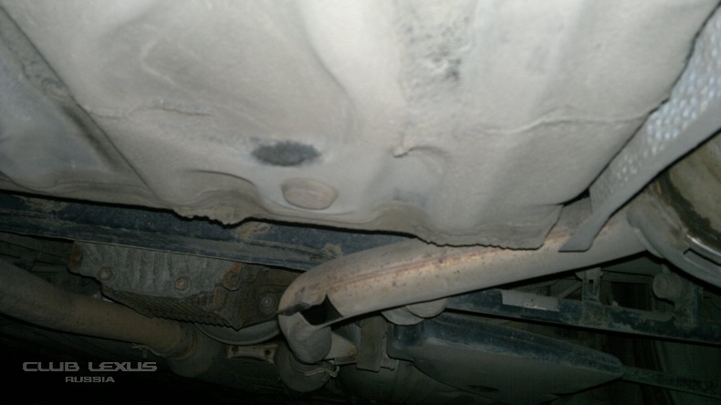

Можно сделать 2 форточки на обеих выхлопных трубах, прямо перед конечными банками...
Сам делал на своей... Звук басистый и отменный... V8 должен звучать... )))
8-01-2015
8-01-2015
Вот так это выглядит...
Колхозно не отрицаю, но звук отменный, и побочных эффектов нет...

Нда. Мусор, нарушение backpressure, жуткий рев...
