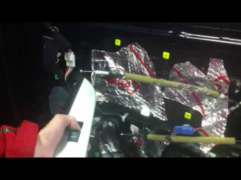

Если в первых моделях тренировка стеклоподьемника не составляла труда то после 12 года появились проблемы в связи с новой прогой .
Перечислим известные
1-при полностью поднятом в ручном (1,2 движения клавиши)режиме отключаем 1-3 минуты фишку от мотора (иногда помогает)
2-при тех же действиях снятие клемы (не пробовали но в инете говорят помогает))
3-в ручном режиме довести до верха стекло нажать и держать 3 -5 секунд (помогает не на всех моделях)
Наш способ
