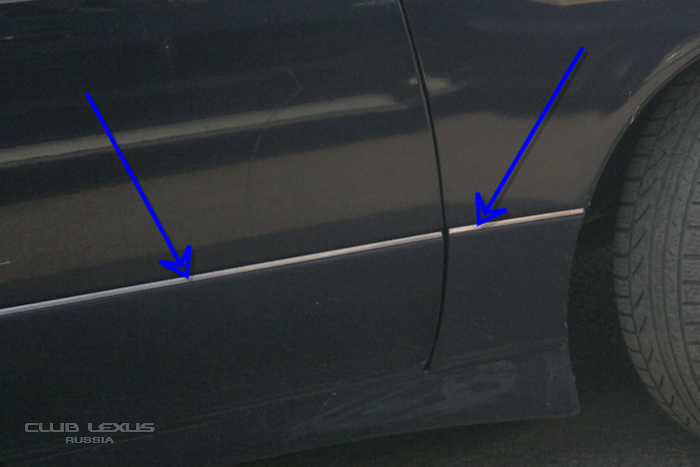

saaleb писал(а): эта резина и есть панель пластиковая. снимаешь панель а потом с нее хром
посмотри в доках
Не все понял... Как резина может быть пластиковой панелью?.. В каких доках смотреть?
Я не знаю, что у тебя по низу дверей с внешней стороны идет, но у меня там пластиковая панель с хромированным молдингом, они идут вдоль всего борта. Номер по каталогу 75071-30061-J2, в экзисте поищи и нажми "посмотреть на схеме"
Уж проще объяснить никак не могу, слова закончились, звиняй.
смотреть в мануале по ремонту, он на сайте есть, раздел repair manual - Body Outside Moldings
У одного партнёра нашего клуба, когда был у них по нанесению золота на буквы, заметил, как они снимают всё, что крепится на 3М скотч.
Обычной капроновой леской, точно так же как и лобуху вырезают стекольщики, только они струной.
