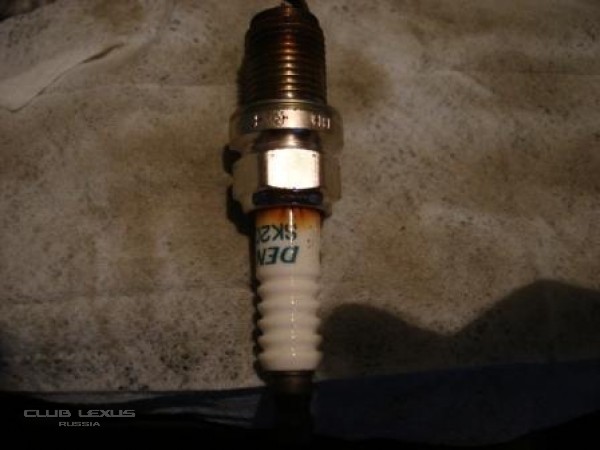

Выкрутил три свечки с первого ряда и вот увидел на одной свече сильные пробои вокруг керамики. Свеча прошла 5000, как татое могло случиться? Варианты левака отпадают, скорее сдесь вопрос о качестве или всеже проблема в двигателе?

Вот это коричневый налёт и есть пробои? Confused
Много раз видел такое, но не думал, что это связано с пробоем свечи..
Озадачил. Confused
Мож дело в наконечниках? По любому искре легче идти туда, где положено, чем переться в такую даль....

То что она пробита это 100%. Но как и почему? Я за свою жизнь первый раз вижу чтобы так быстро свеча сгибалась да еще и за $25.

Темнеменее она пошла или скорее всего ее послали именно в ту даль о которой ты говоришь.

Вопрос: а почему отпадает вариант левака???
Цена в 25 $ - это не гарантия, да и в 250 $ тоже. Crying or Very sad
Однозначно это плохие свечи.

у всех так: три беленькие и три с желтизной из-за особенностей теплообмена...

Все гораздо проще оказалось... А то я уже подумал, что многие катаются с таким коричневым нагаром и не знают, что свечи шьют...

Дим, посмотри внимательно фотку в первом посте. Там однозначно пробой.

если мои покрупнее снять то тоже самое будет

какой пробой? движка неровно работала, троила(пятерила)?

Мне тоже кажется, что это не пробой, а особенности теплообмена (если конечно двигатель работает нормально).
Т.к. у многих только что пришедших из Японии (и хонды, и тойоты, и с обычными свечами, и с ирридивыми) машин видел такие свечи (здесь вопрос паленых свечей отпадает сам собой).

Хорошо. Так что делать? Я сейчас собираюсь ехать покупать новую свечку или не покупать? На работе шестерки, тяжело почувствовать пробитую свечку, но ее внешний вид что то говорит.

для самоуспокоения - купи
а лучше все выкрути и тогда придётся покупать как минимум три и через ткм они будут такими же...

Понятно. Скажи Дима почему особенности теплообмена коснулись только одной свечки из трех? Как мне сказали продавцы это нормально. Тоесть оригинальные свечи могут быть бракованы и это факт. И еще факт то что горантию на свечи не дают.

а компрессия у тебя в этих трёх горшках одинаковая? может в двух из них кольца просели? или средний жарит сильнее. потому что чуть меньше крайних охлаждается и ещё через 5ткм будут все одинаковые? Shocked
остальные повнимательнее посмотри - у меня, Дена, Ярослава три из шести с таким налётом были...
возможно что и брак...

У меня на всех машинах такого вида свечи, т.е до резинового наконечника масляная гарь. Особенно ее много там где недотянутые свечи (от слабого завинчивания может сгореть катушка.
а Вот если там где электрод на изоляторе черные с блестючкой полосочки тогда все.
