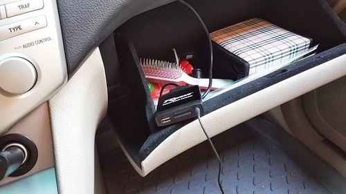

7. Аккуратно прокладываем провод до того места где установите прибор (я решил оставить в бардачке, ничего больше разбирать не надо – ловкость рук и провод уже там).
8. Подключаем прибор и проверяем его работу (на карточке которая идет в комплекте уже есть музыка длЯ теста) ставим карточку в прибор, включаем зажигание – на приборе загорится красный диод, значит там есть питание).

Установка заняла 15 минут магнитолу откручивать не пришлось снял 2 накладки у рычага автомата, та что вокруг рычага и с прикуривателем, сложно протягивать в бардачек, где расположен сам R-drive mp3 адаптер. Там есть одна дырка, но она очень неудобная.
