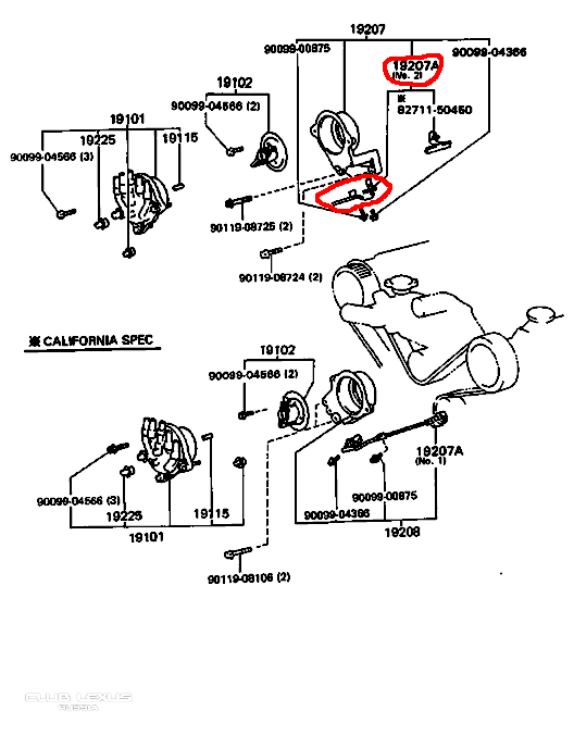

и схему я смотрел там датчик реально не фигурирует!мне просто кажет проблема дальше в коммутатор идет четыре провода один я так понимаю это выход в катушку а остальные приход от чего то и может от реле и может от компа вот там и думаю где то обрыв!?
все мерилась и сравнивалась со второй стороной и провод с коммутатор на прямую кидался! а вот когда провода кинулся с другой катушки минусовой с коммутатора искра появилась как я и думал что причина не так близка она где то в проводки дальше в других трёх проводах которые идут в коммутатор! или может есть реле!
