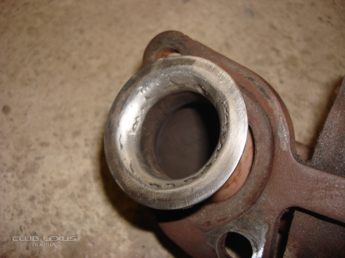

Снятие двигателя затевалось с приоритетной целью-узнать в чем причина недостаточной герметичности выпускного коллектора...собственно после снятия стало ясно-трещина на первых двух выходах по сторонам...
Как взвести муфту VVTi?
--Виден след сварки по трещине,на правой стороне была на 2/3 радиуса,на левой 1/3--

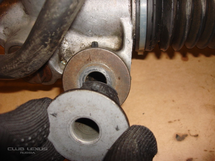

--Попутно поменял сайленты реки рулевой,на дорестайле они съемные на рестайле вроде нет--

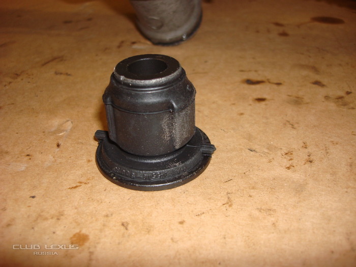

--Правильное положение сайлента,есть маленькие отростки,ставить на 12 и 6 часов соответственно,есть 2 типа,на правой стороне сайлент с правильным кругом для центровки,а слева эллипс--

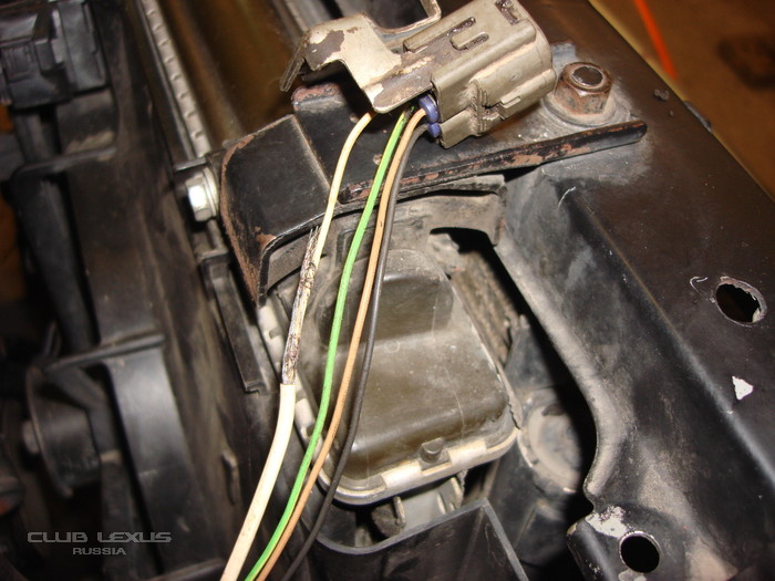

--Случайно заметил "колхоз",кто-то до меня лазил к проводам от лямбды и замотал провод экранированный изолентой,хз почему,сейчас разбираюсь--

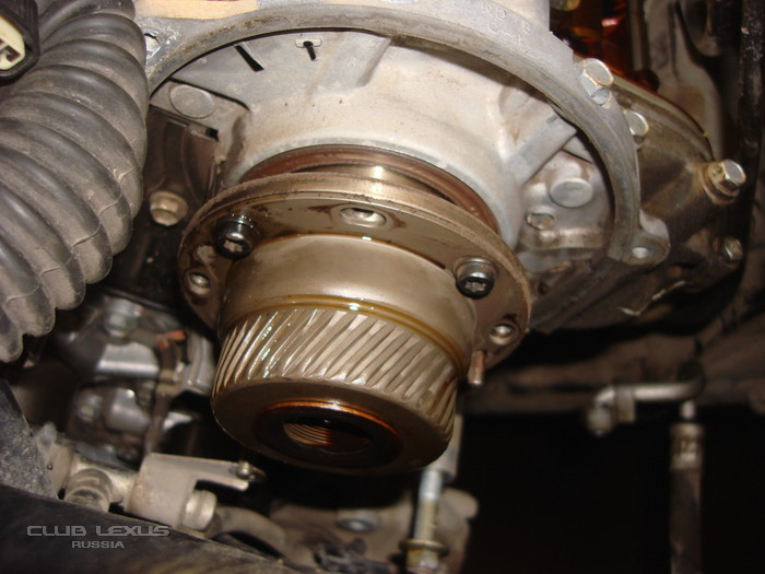

--Муфта VVT-i еще не демонтированная...видны винты под "звездочку" которые не следует крутить,иначе замена,в мануале написано,даже если открутить один болт,то все равно замена,настраивается на заводе или же специальным шаблоном,но никогда не имел дела с этим,по этому и не советую крутить что попало--

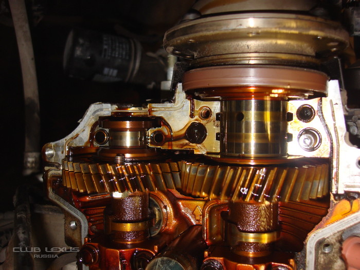

--Снял клапанную крышку на левой голове (левая сторона блока клапанов) видны метки по 2 точки на каждой шестерне,еще там маркером метка,но на фото сливается,под углом видно если смотреть глазами,а не через объектив камеры...на противоположной стороне есть одинарные метки...при настройке и установке распредов,на левой стороне выставляются двойные точки,а на правой одинарные,причем если на левой голове точки должны находиться на одной линии как на фото,а на правой голове с углом в 10% от воображаемой прямой линии,читаем мануал по ремонту,там все шире и точнее описано...еще виден на нижнем выпускном распредвале вкрученный МНОЙ сервисный болт,как указано по мануалу,для удобного демонтажа распредов,так как внутри нижнего распреда стоит распорное кольцо как я понял,чет типа торсиона--
--После снятия кожуха видно,что сервисный болт должен быть определенной длины,так как может задевать блок,если длина больше 16мм...еще видно как каналы засорены затвердевшим маслом-там есть 2 полоски,более светлая герметик,более темная масло--

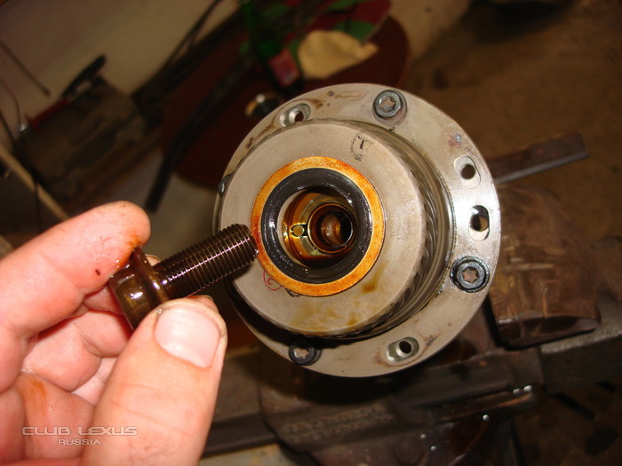

--Снятый и зажатый в тисках распред,четко виден сальник,который тек рекой на правой голове,на левой все было норм...видна сама муфта VVT-i и синхронизирующая шестерня которую я и забыть закрутить по усталости,осторожно,ширина губы тисков может не соответствовать месту для зажима на распреде,нужен способ чтоб его зажать,хотя зависит и от тисков--

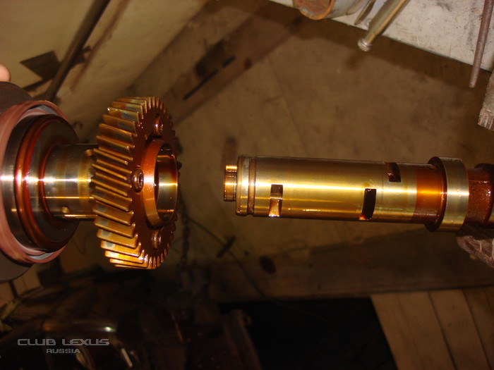

--Раскрученный распред--
--Виновник постороннего шума,после обратного монтажа ( бывают что жалуются,звук как у дизеля мол типо щелкает движка,одна из причин после вмешательства слабо затянутые болты,опасно тем,что раскрутившись прикажут долго жить движке) было 2 часа ночи,усталость,тяга ко сну...вот и проморгал момент...но все обошлось,быстро нашел причину и закрутил на века ))))--
