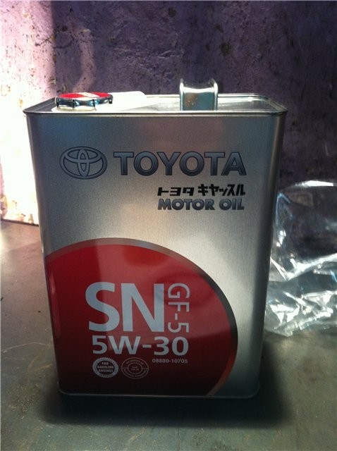

У меня пробег 90 тысяч., поехал на ТО в новый сервис.
Раньше мне заливали 5w40 оригинал Toyota, а на этом сервисе залили из железной банки 5w30.
Старое масло просто слили, залили новое и сказали - "все в порядке".
Не промывали ничего...
Я не доверяю сервисменам, особенно с новой станции.
Это нормально, что ничего не промывали?
Могу я теперь спокойно проехать еще 10 тысяч?
Помогите, вопрос про масло!

Все нормально будет. Такая замена не критична. А почему раньше лили 5\40? Наше родное же 5\30 вроде как....?!

Не парься, нормальное масло но менять его лучше через 7-8 т.км

Спасибо, успокоили.
я позвонил официальному дилеру, они сказали тоже 5w40 toyota lexus.
Цитата:
А чего же к таким обращаться, если доверия нет?
Повелся на цену, и на расстояние от дома, в итоге отдал столько-же, сколько стоило бы в сервисе где я обычно ремонтируюсь.
А почему так скоро менять?

Вы бы почитали тему о моторных маслах, очень много всего интересного. пакетом присадок. Эксплуатация в городе с пробками и частой работой двигателя на холостых, систематический недогрев приравнивается к тяжелым условиям эксплуатации.

условия эксплуатации у нас не ахти...поэтому лучше чаще Wink я через 5 тыщ.миль меняю и все ок

Чем больше в пробках, тем чаще менять. Ну и топливо у нас раз на раз не приходится!

для россии мануал предписывает менять раз в 5тык или 6 мес в городских условиях, высокой скорости, коротких пробегах .... можете конечно перекатывать до 10 тык.... потом не жалуйтесь на износ 5ц и жор масла.....
