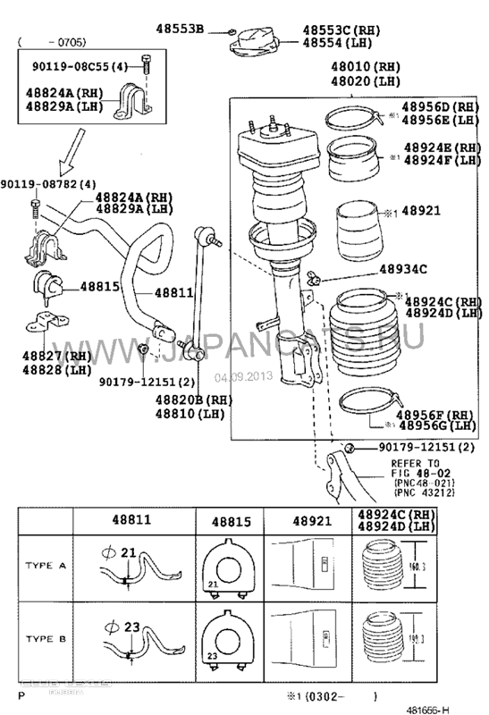

серьезно, именно пневмостойки ?
потому как по артикулу это подшипник от пружинной версии, а вот от пневмы вроде как стенки у него потолще и япы номерок не разглашают
дык это простой или именно от пневмы ?

а по человечески можешь объяснить ? что тебе нужно ? та как я не понимаю , что тебе нужно . если у тебя пневмо , то вся эта борода на пневмо идет в сборе . с опорной чашкой .
у меня подшипники , от пружинной . на схеме это видно если открыть каталог .

у меня пневмо, но говорят, что имея подшипник - можно его заменить в пневме
вся беда в том, что никто не знает его номер, а обычные путем подбора не подходят
то стенки тоньше, то высота больше
рисунок показывает подшипник с твоим номером и он в пружинном варианте

ко мне обращался один раз чел . он утверждал , что подходит какой то подшипник российского что ли производства . точно не помню пороюсь в телефоне он номерок оставлял (если я еще его не удалил . ) , только я не понимаю куда его пихать если взглянуть на схему :

Я менял на пневме..на передних стойках.там стоит подшипник 302...

302 нашего артикула подходит, но ходит недолго....
хотелось бы найти артикул родного подшипника
езжю на двух новых передних пневмостойках. а две старые лежат в идеале, только у правой постукивает подшипник
хочу поэксперементировать!

интересно внутри пневмы вся опорная чашка в сборе отличается от пружинной чашки в сборе ?
артикул 48609-48020 (это правая)
есть знатоки ?!
потому что на фото вроде одно и тоже.
