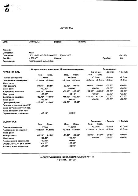

Добрый день. У меня GS300 AWD. Сделал позавчера развал, все показатели как с завода)) Но руль стал чуть вправо. Подскажите пожалуйста, как его чуть поправить? Вроде где то писали что там за 5 минут все делается, но как именно сделать не нашел. ЗА ранее спасибо.

Да у меня по развалу и схождению все норм выставили. Надо сам руль чуть поправить. Машину никуда не тянет.

Ну мне вот тоже выставили, вроде ровно было. Потом поехал и все таки есть чуть чуть, причем сначала, до развала он был немного влево. Ну вообщем суть не в этом, есть варианты какие? На развале щас опять ченить понаделают, будет в другую сторону смотреть.

На схождение должны дать гарантию, распечатку посмотри.

да перекрутили просто рулевые наконечники на одну сторону, руль был немного повернут..... горе мастера...

Вот распечатка:
Выставить ровно руль

Посмотри в заказ - наряде есть ли гарантия на на схождение. Пусть делают до посинения, но чтоб руль ровно стоял.

тем более снизу в распечатке написано : Качество, надежность бла-бла,бла-бла), вот пусть и делают, гарантия дается полюбому на такую работу, независимо от сервиса.

Я в прошлом году переделывал развал-схождение 4 раза! Машина едет прямо, а руль повернут. Так и остался ездить с рулем чуть-повернутым вправо(
Сегодня заменил резину и стойки, сделали развал, руль стал повернут чуть-влево.
Хотя при мне выставляли руль ровно!
Как то он сбивается, собака

Такая же ерудна, один в один. Поменял в Толексе стойки по кругу и сделал сход развал. Покатался и понял, что машину немного уводит вправо, на что в Толексе (на Сущевке) сказали, что вроде как подъемник у них был не до конца откалиброван и предложили пройти сход-развал повторно на откалиброванном спустя неделю стенде. Ок, сделал. Машину после этого уже не уводило никуда, ехала ровно, но руль приходилось слегка держать правее, буквально на 0,5 сантиметров. Мелочь, но неприятно. Приехал к ним в третий раз и уже лично смотрел за регулировкой сход-развала. В итоге руль выставили прямо, сам контролировал, сход развал сделали идеально, но тем не менее руль снова уходит немного правее на ровной дороге где нет колейности. По подвеске косяков нет (с учетом новых стоек), ТО недавно пройдено, давление в шинах как надо, пробег детский 44,5 тыс км....Что делать не знаю...

недавно исправили такую тему, они загнали на стенд, подняли.....ниче не подсоединяли....покрутили чето внизу и поехало все идеально прямо....крутили тяги или наконечники хз
