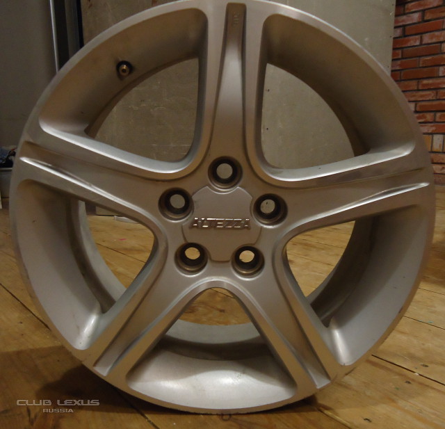

Народ, на зиму буду ставить на 17 диски, подбираю, в связи с чем срочный вопрос, налезут ли на наши суппорта сток диски на 17 с GS300?

Речь идет о покупке таких именно
Диски с GS300 2005 года налезут ли на LS 2005

налезут

У меня такие стояли. Проверяйте не реплика ли, и что с центральным отверстием (если разбито даже на 1-2 микрона - будет бить руль и нужно будет точить и делать проставки, стоит это около 10тыр за 4 диска).
Правильное отверстие 60,1мм.
Диски на фото очень похожи на китай. И проверяйте (!!!), взяв в руку гайку колесную, толщину металла в отверстиях под гайки. У меня был один диск, у которого гайка торчала с изнанки диска на 2мм - убил тормозной диск. Китайцы бесы...

Если шильдик железный значит оригинал Rolling Eyes если поскрести по нему и краска сразу поползет значит реплика.

На фото шильдик пластиковый.

ну при мне мужик снимать со своего GS 300 05 года будет, на 18 он переходит а мне эти.
НО Линзиод, спасибо, перепроверю!
И шильдик покарябаем чучутьSmile
Откуда такое заключение? Very Happy

У меня стоят от GS II правда на 18" и то скребут суппорта впереди, поставил центричиские 10мм экстенкшены и все норм. Сзади не трет.

Я её так купил. В планах поставить 18" от рестайла.

а такие? на примете есть от IS300 2000 года

Тут не скажу... В чем проблема то? Найдите параметры оригинальных дисков, и сравнивайте...

Очень сомневаюсь что подойдут от is. У LSа суппорта большие и диски от других моделей будут сильно скрести.
Поищи может от LS 400.
