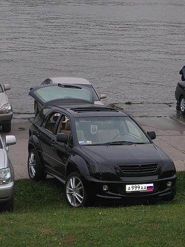

Читайте форум!Можно поиском пройтись!У Димы999 вообще 20-е стоят!!!Фото полно клубных!!! Rolling Eyes

слишком низкий профиль, на 18" диски резину надо выше: у меня сзади стоят 275/35/20 и то низковато, хочу повыше поставить...
Насколько реально...
а то что цепляет за стойку по ширине то это зависит от вылета и ширины диска (у меня не цепляет с 28 вылетом даже без проставок) лечится установкой проставок-спейсеров (расширителей колеи)
а колёса и 22" можно без проблем поставить

вопрос был к Водиле... я видел - нормально стоят, то что надо...
Алик, твои влезут без проблем с проставками - проблема у тебя в неправильном вылете диска, только колею ловить сильно будешь и в дождь плавать...

Во-первых мы не знаем какой у тебя вылет диска...
во-вторых, нафига тебе такая низкая резина? 235/60/18 нормально встанут...
делаю вывод при смене профиля на более высокий, между резиной и аммортизаторной стойкой никаких тёрок не будет. (слышал о том, что в нагрузке, расстояние между колесом и амм. стойкой увеличивается прилично...это так?!

теоретически давление увеличится и покрышка чуть больше раздуется, на практике это почувствуешь если совсем уж впритирку поставишь...

чем дальше от стока, тем больше проблем.
С чисто физической точки зрения:
1. с уменьшением высоты резины удары и сглаживания неровностей приходятся ударами на подвеску куда больше, нежели при стоке.
2. При установке проставок в повороте увеличивается довольно ощутимо нагрузка на колесо, центростремительное ускорение и центростремительная сила = увеличивается износ, уменьшается срок службы деталей.
Так что красота требует жертв Smile

Господа!!!22.03 на скорости более 150 км/ч обрезало все(!!!!!)шпильки правого заднего колеса Shocked ,НО теперь(изучив все ньюансы)сзади будет стоять 285/45/19!!!!!!! Shocked Very Happy

k0ks писал(а):
а вот вид засрётся..эт точно
откуда такая уверенность?
это чем же он засрётся, уважаемый?
в больших арках маленькие колёсики это красота? Shocked
чтобы вид "не засрался" надо диски поболе 18" тогда ставить...
а Вами рассматриваемый размер 265/35/18 на 8 сантиметров меньше штатного 225/70/16 в диаметре - вот это точно уродством выглядеть будет - размер с небольшого седана на кроссовере...
