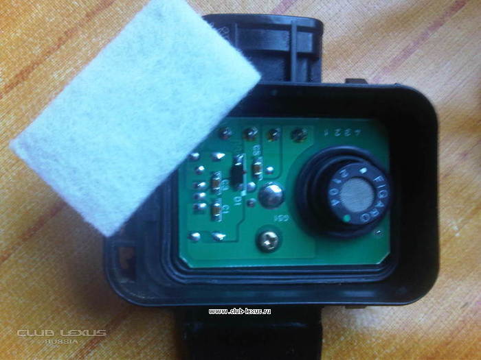

воздухозаборник

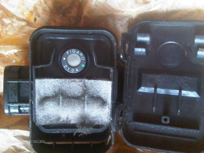

аккуратно отщелкиваем крышку

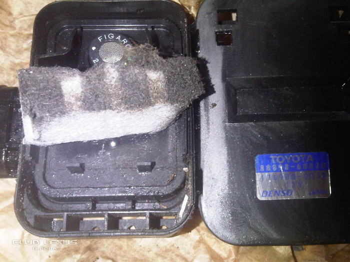

фильтр моем хозяйственным мылом и/или ванишем, аккуратно, легко расслаивается
пластмаски моем под краном, сеточки датчиков протираем спиртовой салфеткой
ставим все на свои места
