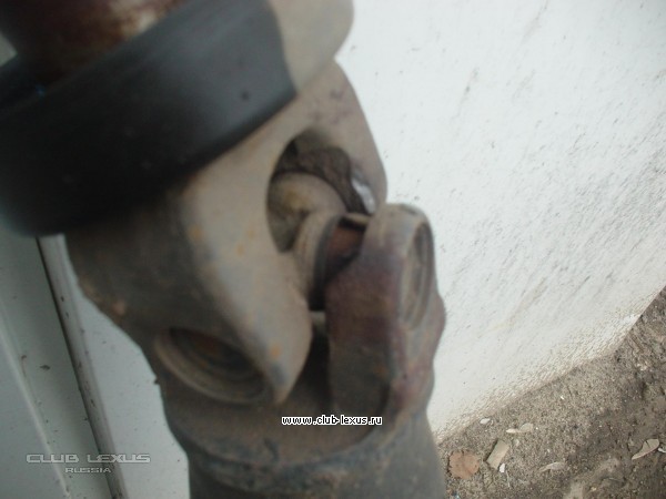

На скорости 110 и выше появлялась вибрация,уменьшающаяся с набором скорости.При детальной диагностике обнаружена развалившаяся крестовина кардана.После замены все идеально!

У меня тоже такое было... Поменял крестовины - все ок.

Сегодня поменял в сборе.оба карданных вала. Всё идеально.Вибрации ноль. Правда визуально старые в идеале.
