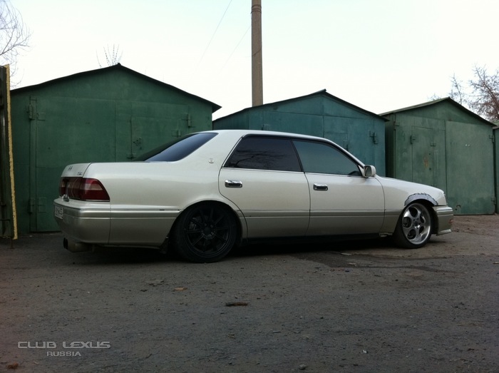

вот так ронять надоSmile))
знакомый крауна положилSmile

обрезанием?!
18-04-2011
18-04-2011
ну мне бы тогда пришлось без отбойников ездить))

обрезанием?!
к кому вопрос? если по крауну- тейны выкрученые в ноль
