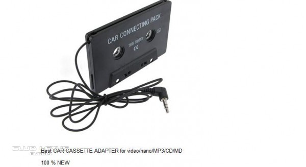

Для прикола можно использовать такие нанотехнологии
Еще раз про MP3
За 100 руб качество естественно полное г*но, слушать сказки и изучать английский можно Amd Listen music
