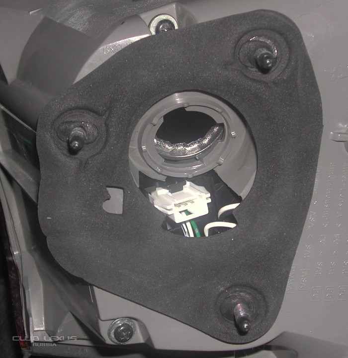

Видимо на RX другая конструкция фонарей, на IS без разделения половинок корпуса к светодиодам не добраться...

все электрики, к кому привозил фару RX тоже так думали (без разделения половинок корпуса к светодиодам не добраться).
а если внимательно присмотреться на видимую часть платы со внутренней части фары (и удалив 2 винта с её крепежа) и не побояться расшатать корпус платы внутри фонаря, то она отсчелкивается с внутренней защелки (невидимой) и с БОЛЬШИМ трудом вылазит из фары. Дальше - дело техники.

вряд ли плата пролезет через эту дырку...

хм, конструкция не аналогичная, но ширина проёма похожа.
сняв черный уплотнитель, под разъемом по-идее должен быть крепеж платы. если есть болтики...значит они что-то держат....
постарайтесь открутить все, что видно (саму фару разбирал уже дома на коленях). потому, что визуально действительно законы физики никто не отменял и по ощущениям плата никак не могла пролезть через эту технологическую дырАчку))
однако под ЕДИНСТВЕННО правильным углом получаИтся экстаз)))
